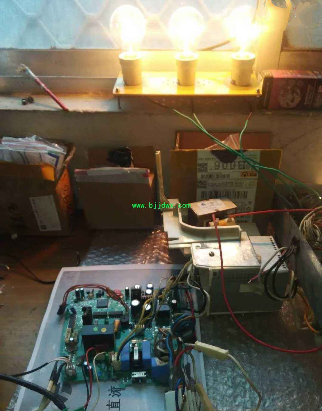

格力变频空调二次故障修复
故障现象:        格力变频空调KFR-32GW/JF二次故障修复
服务过程:        修一格力KFR-32GW/JF外机变频主板,客户反映室内机运转正常,但外风机和压缩机均不运转,外机主板红灯长亮。未通电测U1/U2桥堆正常,测变频模块TL-105B的U/V/W三相之间阻值似乎正常,测N对W明显不正常(正反阻值均为120Ω,模块内部下桥击穿 )。用同型号模块更换后复测阻值均恢复正常。
通讯电压是由内机提供的DC24V电压。检修仪不能代替内机让外机工作。问题已经找到,估计是模块内部下桥击穿引起保护导致此例故障。发回,客户打来电话外机依旧不工作,沟通后内外机板一起发来检测。由于内机工作基本正常,重点查内外机通讯电路,测内外机接线端1/2脚之间无DC24V通讯电压,顺2号通讯线查内机板,测电容C124两端无24V,测二极管V116(IN4007)击穿,稳压管V120(24V)击穿,电阻R125(22K)引脚有飞弧点,更换后,通电试机一切终于恢复正常。总结下,此例故障主因是外机模块单相对N短路引起变频板保护,前检修人员在检查中又不小心将内机通讯电压形成电路短路(导致整流管和24V稳压管击穿),电阻R125上引脚明显有触碰短路导致的打火放弧点,人为造成了二次故障
