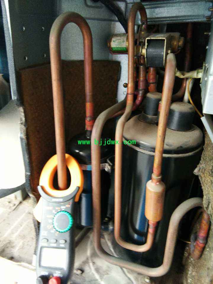

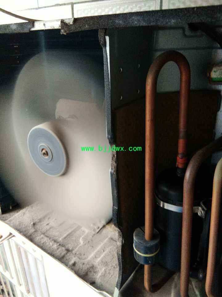

格兰仕空调不制冷维修〔设计奇葩不便于维修〕
故障现象:        空调不制冷,只有风机转,而且转速不高,压缩机直接不启动,怀疑电容有问题。

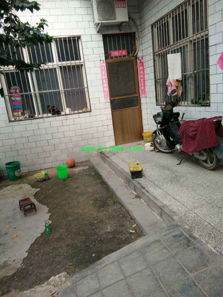

服务过程:        用户反映空调不制冷了,要求上门维修,说半夜正用就不制冷了,一大早5点多就打电话。
上门之后发现是一个格兰仕挂机空调,大概有十年左右的机器了,而且是老款定频机器,试机看室内机吹风正常,查看室外机风机转速很低,压缩机不启动,先测量用户电压240伏左右,基本排除电压问题。
直接拆外机外壳,发现这个品牌机器跟平常室外机设计不一样,正常机器可以从上面直接拆开顶盖,检测电容。这款机器是要把前面板和风罩一起去掉,检查电容要把电源盒拿掉才能检测,正常换电容就十几分钟搞定,这个机器花费半个小时。之前见过设计奇葩的电器,有时候在想为什么不大众化设计,便于维修和拆装。这样设计也没什么优势,显得很另类。
同时更换风机电容和压缩机电容,试机正常运转,收费走人

钳形表接到气液分离器上什么用?
点评
钳流,哈哈  发表于 2021-9-11 09:41

愤怒的小鸟 发表于 2020-3-20 16:38
钳形表接到气液分离器上什么用?
好看数据
