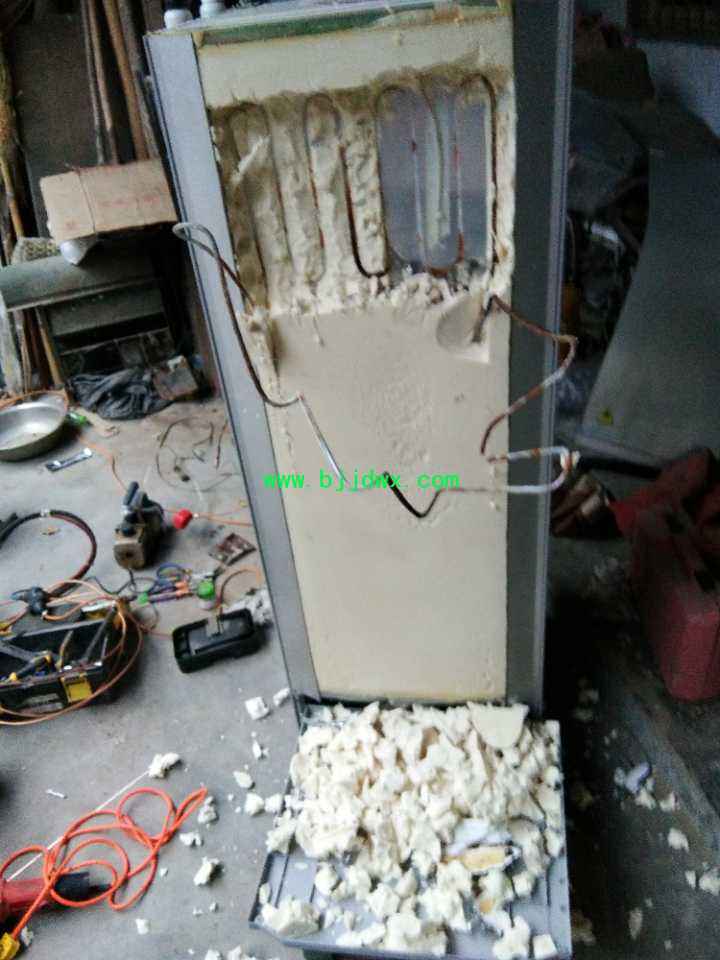

新飞冰箱不制冷通病维修
新飞冰箱不制冷,不管是两开门还是三开门冰箱,都会出现这种情况。用大概5到6年左右就回出现不制冷,好多都是低压内漏,高压漏的很少,有的低压内漏之后一直通电就回连压缩机一块烧了,如果出现这种情况维修价值不大,单独换换上蒸发器用户还能接受。
新飞冰箱上蒸发器大部分都是铁管,六年前的冰箱那就肯定是铁管不用怀疑,新飞冰箱跟别的牌子不一样,习惯用铁管不用铝管。每年修新飞冰箱大概几十台,只说新飞冰箱大概每年修30台,别的牌子再少点,因为这边大部分家里都是新飞的,这里新飞卖的好。这个月修4台都是新飞的。故障一样。
修这种冰箱有时候比较棘手,有时候运气好了一天就搞定,低压漏有铁锈还有水分,如果吸入压缩机,当时没事用一段时间就不行了。
我的方法是这样的,先用R22的制冷剂把管道冲洗几遍,最好把压缩机油也换了,有氮气就用氮气冲洗也可以,再加入600a制冷剂让压缩机远行一会,再抽真空,这样比较彻底。
换上蒸发器用铜管代替,最好用8mm别用6的。
以上只是个人经验,但是检查还是按照常规检查,别偷懒,要是高压也漏就一起换。
仅供参考!!!
