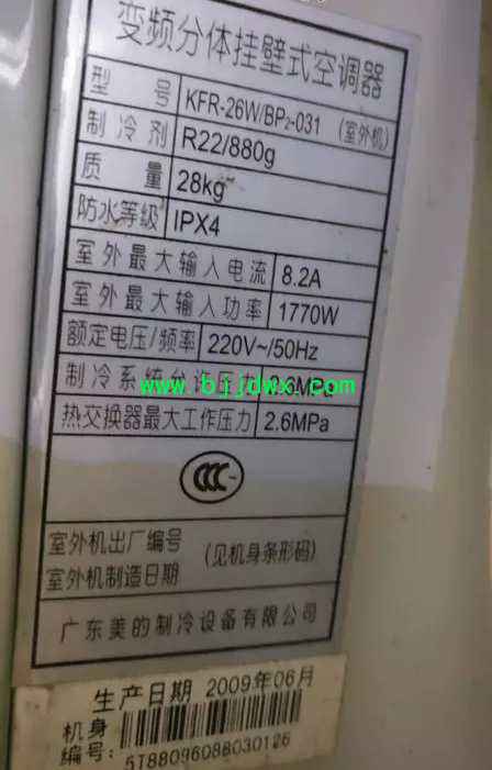

美的变频空调显E1故障修理
开机内机运行十几分钟后,显示屏会出现E1现象,外机不启动!(此机外机型号:KFR-26W/BP2-031;外机板板号:KFR-26W/BP2-110。)显E1故障,一般是通信故障!先测一下模块U和V两端短路了!再仔细观察时,发现R91电阻烧焦!二极管P6KE200A击穿了。模块型号STK621-043A模块小心装好,去客户家装板。把板装好后,让客户开机,不一会儿外机风扇正常运转,手摸细管,有冰凉的感觉!外机工作正常!
