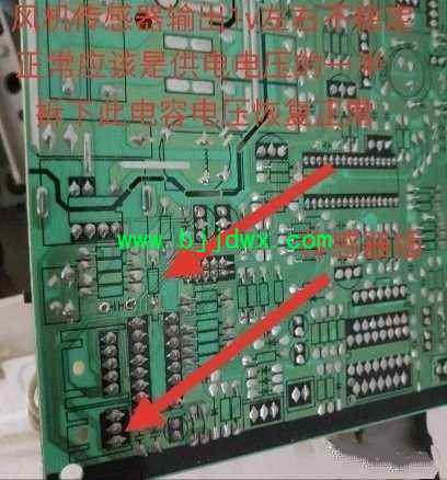

格力KF-35GW/K(35356)C2-N5定频空调自动关机故障维修,        开机不到一分钟停机无显示服务过程:        上门修格力空调35定频机,开机不到二三十秒自动停,无显示窗所以无故障码显示,风机出风正常,这种情况第一感觉就是管温传感器坏,但拆下测量阻值为15K,正常,判断错误!室温传感10K也正常,再检查风机转速传感输出脚电压只有1.2ⅴ,不正常,正常应该是传感器供电的一半,检查该路到控制芯片走向,发现有两只瓷片电接地,拆下、其中一漏电,再次通电试机该路电压恢复正常,试机不再停机,至此装上外盖,完美收工。
