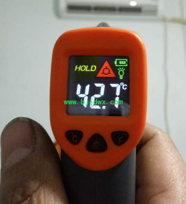

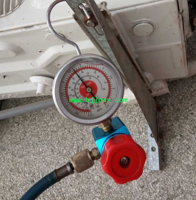

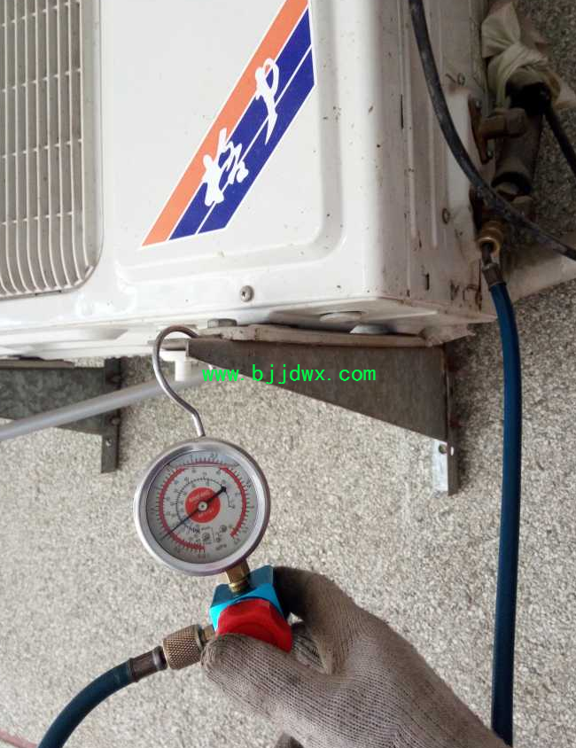

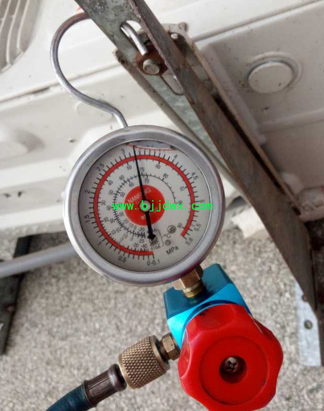

外机挂压力表测系统压力,当时拧连接管时氟喷出来心里有喜,氟没有漏光或有制冷剂,停机平衡压力为0.9Mpa.上电开机,调整制热模式……观察外机压力,压缩机需要当前温度升降频率,当时开机五分钟的,观察压力2.7Mpa.内机出风口温度37℃运行半小时,再次测量内机出风口温度为44℃,外机高压压力3.2Mpa.数据检测正常。这次证实空调没有漏点,也就是说去年漏点处理好。但是用户较劲说当时空调不凉快。我说这样子今天我们把这事处理好,如果邻居家有格力变频空调挂机,咱们一块采集数据,查看外机压力及内机出风口温度是否一致。肯定有误差不会差很多,说了半天用户还是等到天热时,再次试试空调凉快不,真没招那就等着吧!让他去对比一下别家的变频空调说都上班没有人。就这样吧!话不多说,自己心里有底气了,没有内漏疑虑啦!
