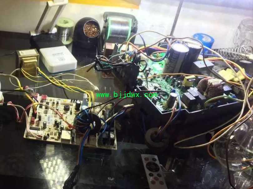

格力空调显示H5故障维修

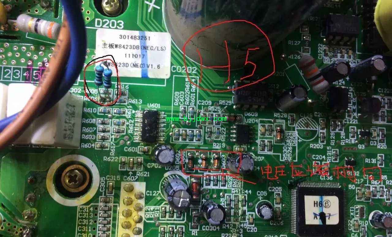

故障现象:        报修不制热不制冷,外机不启动,过一会出现H5.
服务过程:        到室外机检查主板黄灯闪烁10下。室外机不启动。报模块过热,过流保护。
该变频板使用的是PS21867模块。没有单独引脚是模块测温传感器,那么故障在过流检测电路。(格力模块电流检测,用模块下半桥三个发射集分别接到三个很小的无感电阻然后再到300V负极,然后通过检测无感电阻上的压降,然后经过和设定的基准电压对比,三路放大输出接到三个二极管正级。三个负极并联接到模块电流检测引脚。)测三个放大后的电流信号电压,发现放大后的三个电压都不相同,分别是1.8V 2.6V 3.5v.按道理三个电压基本相同。说明故障出在电流检测电路。测试发现一个取样电阻1.5K.变成了2.3M了。跟换后,测试三个电压相同大概在2.6V。压机启动该信号同时下降
