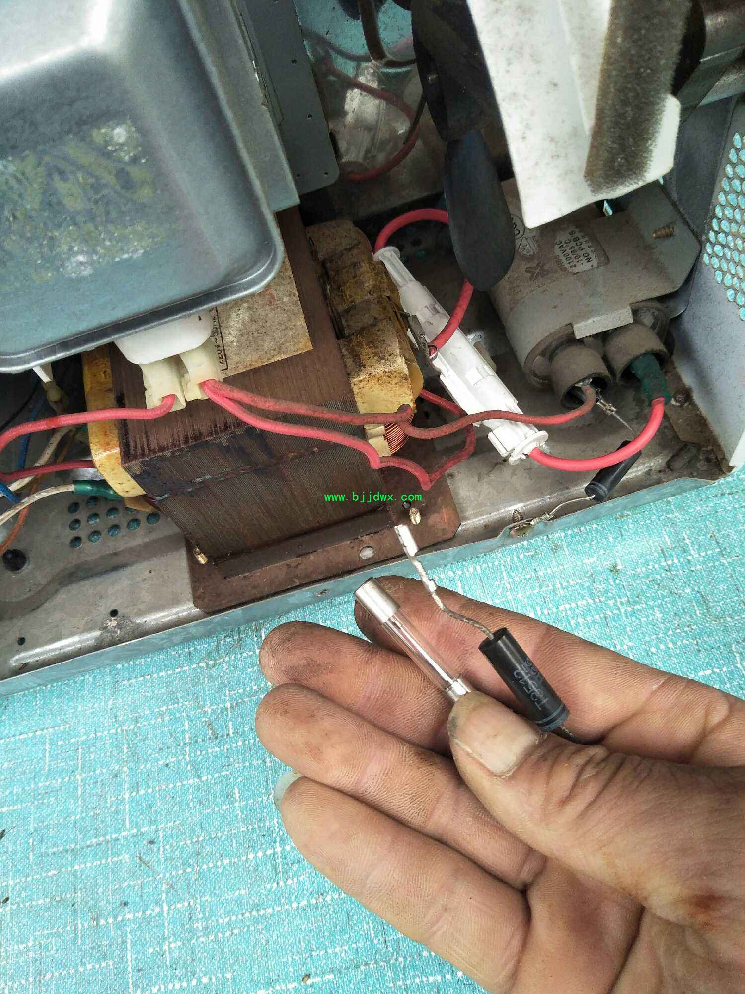

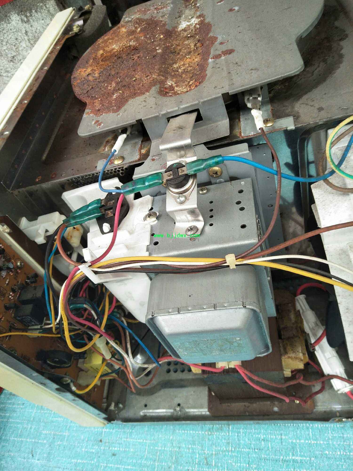

微波炉操作正常不加热维修一例
故障现象:        格兰仕微波炉通电操作正常不加热,更换一个新的高压限流器和高压阻容器故障排除。
服务过程:        用户拿店里来一台格兰仕微波炉,通电操作正常不加热要求维修,
打开上盖检查发现是是高压限流器损坏,这样的故障当用户的面不好维修,在用户满意的价格下维修,有意把故障复杂化,把面板也拆卸开。用户看到这个故障这样麻烦,就说明天来取。用户走后恢复原状,更换一个新的高压限流器和高压阻容器后故障排除。
