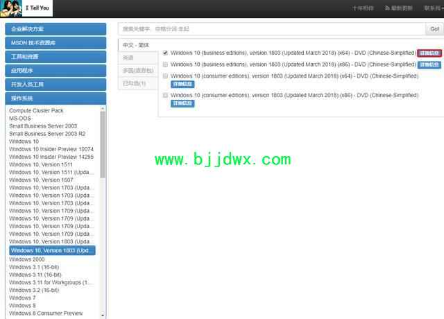

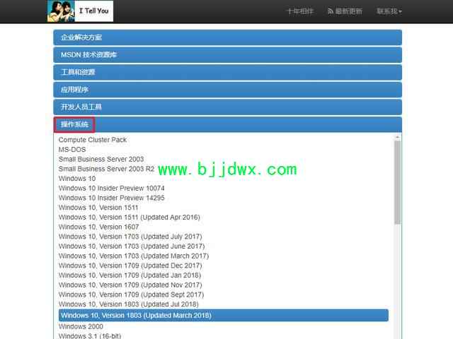

1、下载系统镜像
百度搜索【MSDN】,进入网站后点击【操作系统】,找到最新的Windows系统。
勾选想要下载的系统版本,点击【详细信息】,会出现一个磁力链接,复制后到迅雷或者百度网盘即可下载系统镜像。

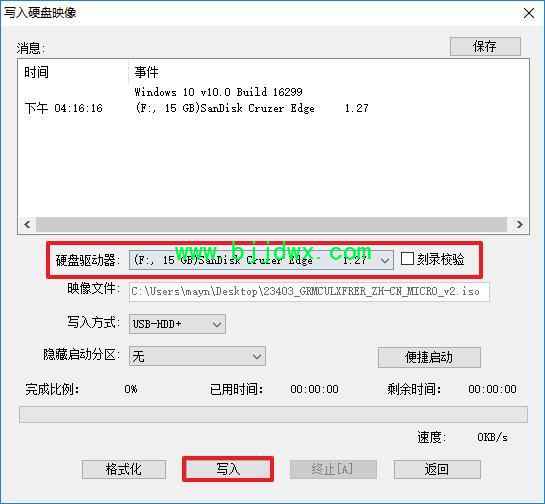

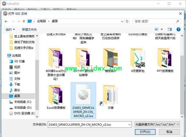

2、制作启动盘

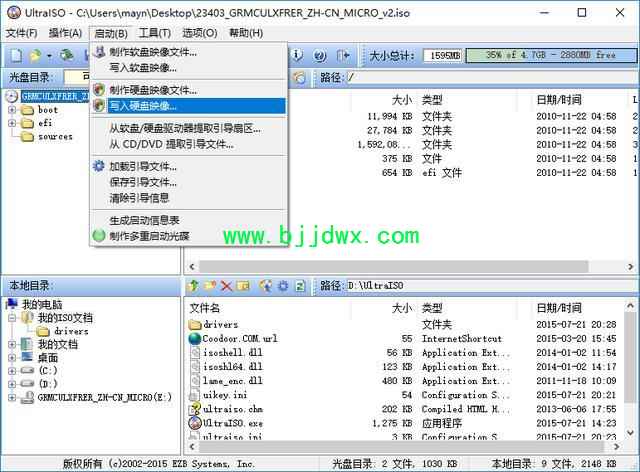

下载一个【软碟通UltraISO】软件,用它打开我们下载好的系统镜像。
插入U盘,点击【启动】-【写入硬盘映像】。

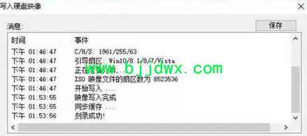

点击【写入】,然后耐心等待一段时间。
写入完成后,启动盘就制作完毕了。

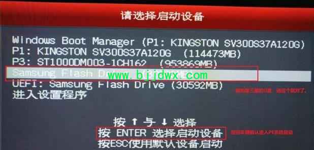

3、安装系统
重新启动电脑,注意U盘不能拔出。在开机界面中按【F10】选择启动设备为U盘。(不同的主板对应不同的快捷键,百度一下你就知道)
然后就会进入系统安装界面啦,这个就不用我教了吧,无脑【下一步】,等待系统安装就行了。

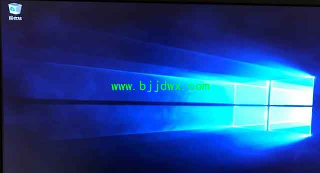

系统安装完毕!真的很纯净,除了一个回收站啥都没有!
