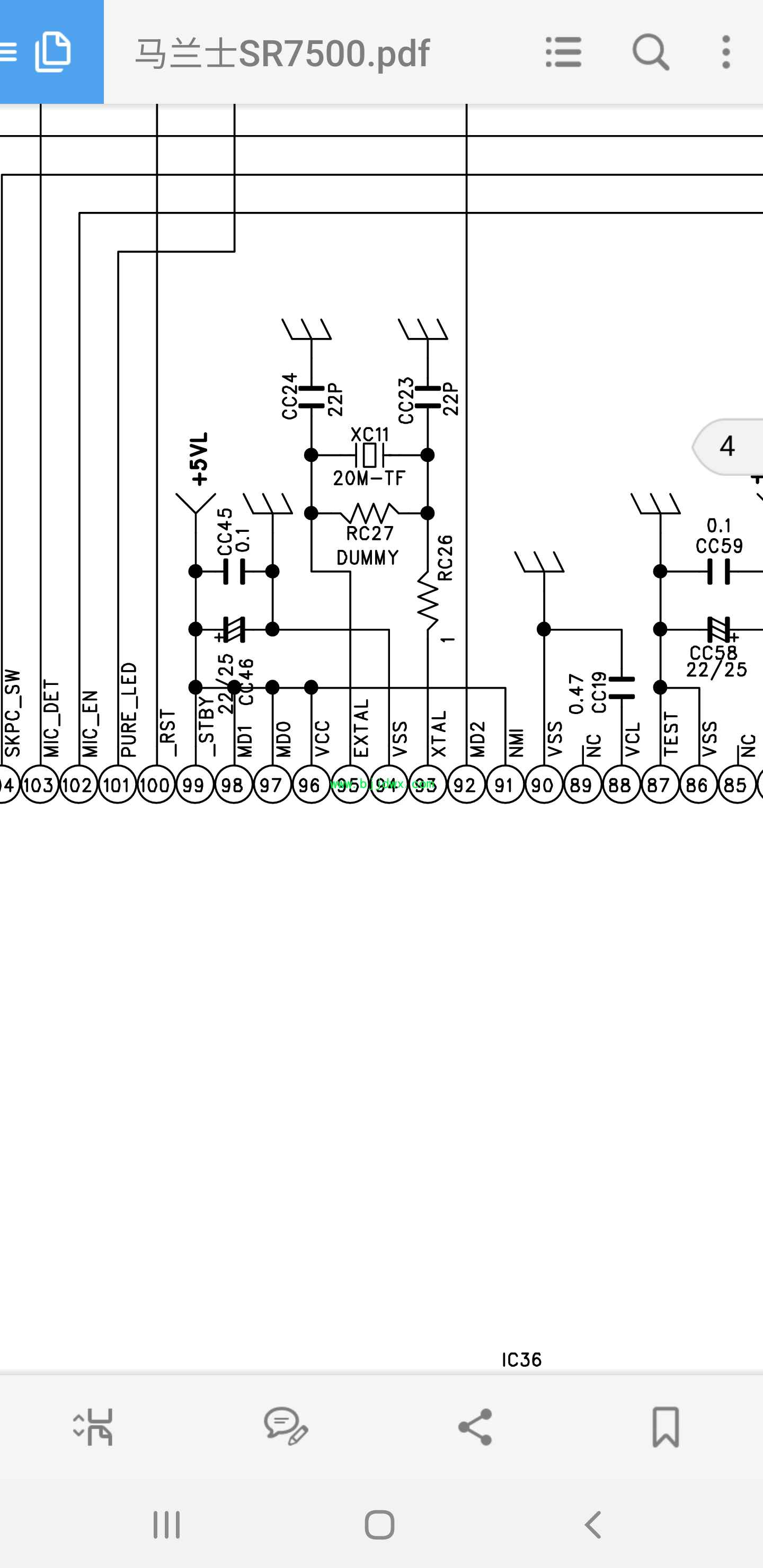

朋友拿来一台马兰士7500,因为闲置一年多不开机,上电无任何反应。
这机器是有220V电源开关,打开开关待机小板才工作,到手接电开关无任何反应。
拆机后发现很脏,拿洗板水刷了一下,检查元件没啥异常氧化的,后来发现待机板到解码板排线氧化严重,拆下后无法使用。解码板到面板排线中间有刮穿氧化。
后更换两个排线,上电开开关,电源继电器吸合立马断开,指示灯也是闪一下就没了……
检查待机5V有4.9V,CPU供电4.9V,复位电压4.9V……
现在暂时没头绪了,这现象又不像保护,保护起码闪指示灯或者亮红灯吧……
有高手给点指示不?

已修复,待机板高精度电压检测器故障,输出电压低导致不开机
