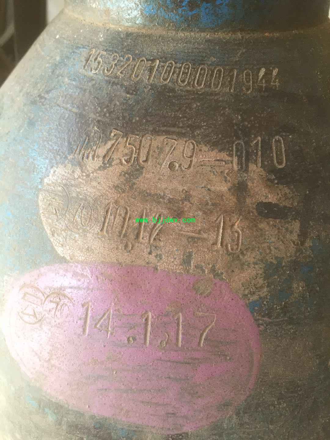

请师傅帮我看看这氧气瓶上的印字是什么意思,我修冰箱几年只用一瓶气,有时去换老板说超过试压期要出试压费一百多元,有时说到报废好在是他家的瓶家两百多元他处理,现在我换气这家没卖氧气了要到另一家换,我不知上面的印字是什么意思,还在能用期吗?是不是到试压器还是超过了? 01.jpg

2014年1.17号

一般氧气瓶每3年检测一次,20年报废。
