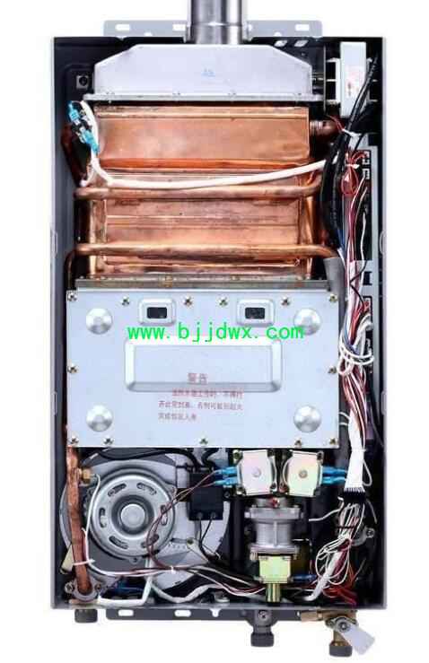

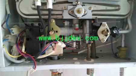

  【例1】万和三角牌燃气热水器,打开水阀,打火正常,但听不到电磁阀吸合声,不着火。
  检修:拆下机盖,模拟接通微动开关(不开水阀和燃气总阀),点火针打火正常,指示灯闪烁,用万用表测量电磁阀维持线圈有3v电压,但听不到电磁阀吸合声,怀疑电磁阀有问题,更换后故障依旧。关闭燃气总阀拔掉液化气连接胶管,再次模拟接通,微动开关,此时能听到电磁阀吸合声,判断为液化气减压阀不良,更换减压阀,装回原来的电磁阀,连接好液化气胶管试机,一切正常。
  【例2】银河牌燃气热水器,打开水阀,听不到打火声和电磁阀吸合声,不着火。
  检修:更换电池无效,拆下机盖,模拟接通微动开关也不行。仔细检查,发现机盖上有一个冷水/热水选择开关(使用热水时此开关置于热水挡,机内电源才能接通)。用万用表测量冷/热水选择开关,已损坏,将其更换后故障排除。
  注意:一般燃气热水器没有此冷/热水选择开关,只有少部分燃气热水器有设置,此种开关质量较差,应急修理时将连接开关的两根导线短接即可。
  【例3】湛江三角牌燃气热水器,点火时而正常时而异常。不正常时刚打燃火即停(指示灯闪烁瞬闻即灭),无法使用。
  检修:更换电池无效,拆下机盖,反复模拟接通微动开关,有时能听到打火声和电磁阀吸合声;有时出现瞬间打火,有时根本不能打火。怀疑微动开关不良,拆下用万用表测量,反复按微动开关,果然有时通时不通的现象。换上新件,故障排除。
  【例4】万和三角牌燃气热水器,后火排左半排火焰呈黄%色,其他正常。
  检修:液化气燃烧火焰呈现黄%色(正常呈蓝色),原因一是液化气本身质量问题,二是燃烧时液化气与空气混合比不合适导致燃烧不完全造成。本例只有局部火焰呈现黄%色,应是上述原因二引起。先拆下机盖,再把整个燃烧组件从燃烧室拆下,检查后火排左半排的气道口内部,发现里面有不少白色的异物,遂用小铁丝疏通各个喷嘴孔,并用小钢丝刷清除各喷嘴边的积垢,组装好后试机,整个燃烧组呈现正常的蓝色火焰。
  【例5】万和三角牌燃气热水器,爆燃。
  检修:拆下机盖,模拟接通微动开关(不开燃气总阀和水阀),听到电磁阀吸合声,观察脉冲打火现象,发现打火针放电火花时强时弱不稳定,且打火位置不准确,仔细观察发现打火针锈蚀严重并有位移,更换打火针并调整合适位置,试机多次均正常,再无爆燃现象。
