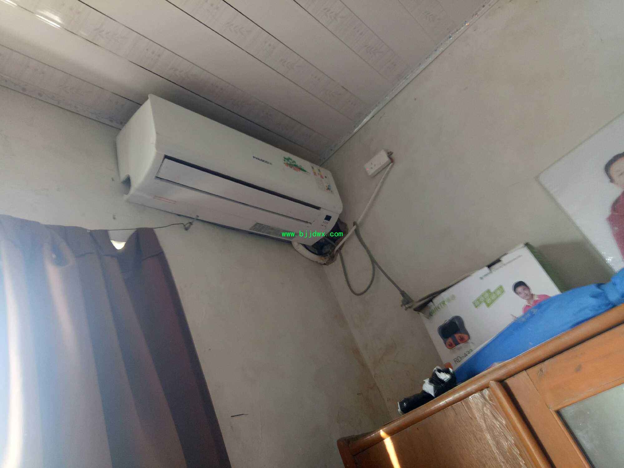

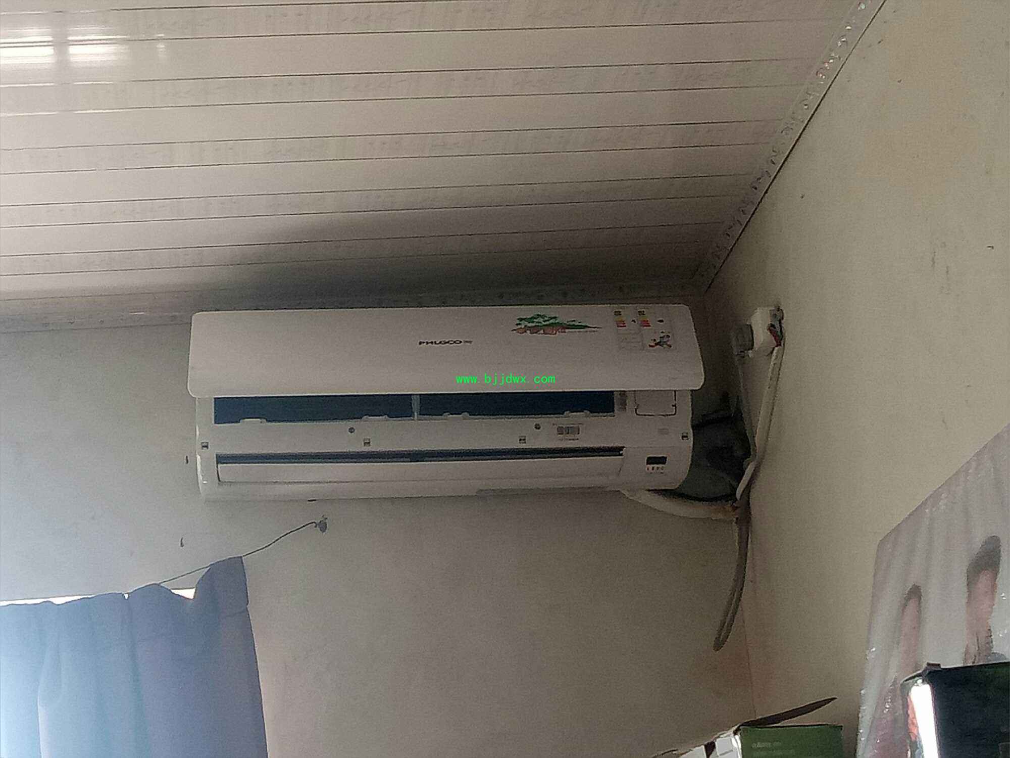

       今天接飞歌一台35定速空调,刚到用户家,就发现很多问题?先大概把空调内外机先扫一遍,然后开始工作。在扫视空调内外机同时,我询问用户,空调究竟是什么故障?

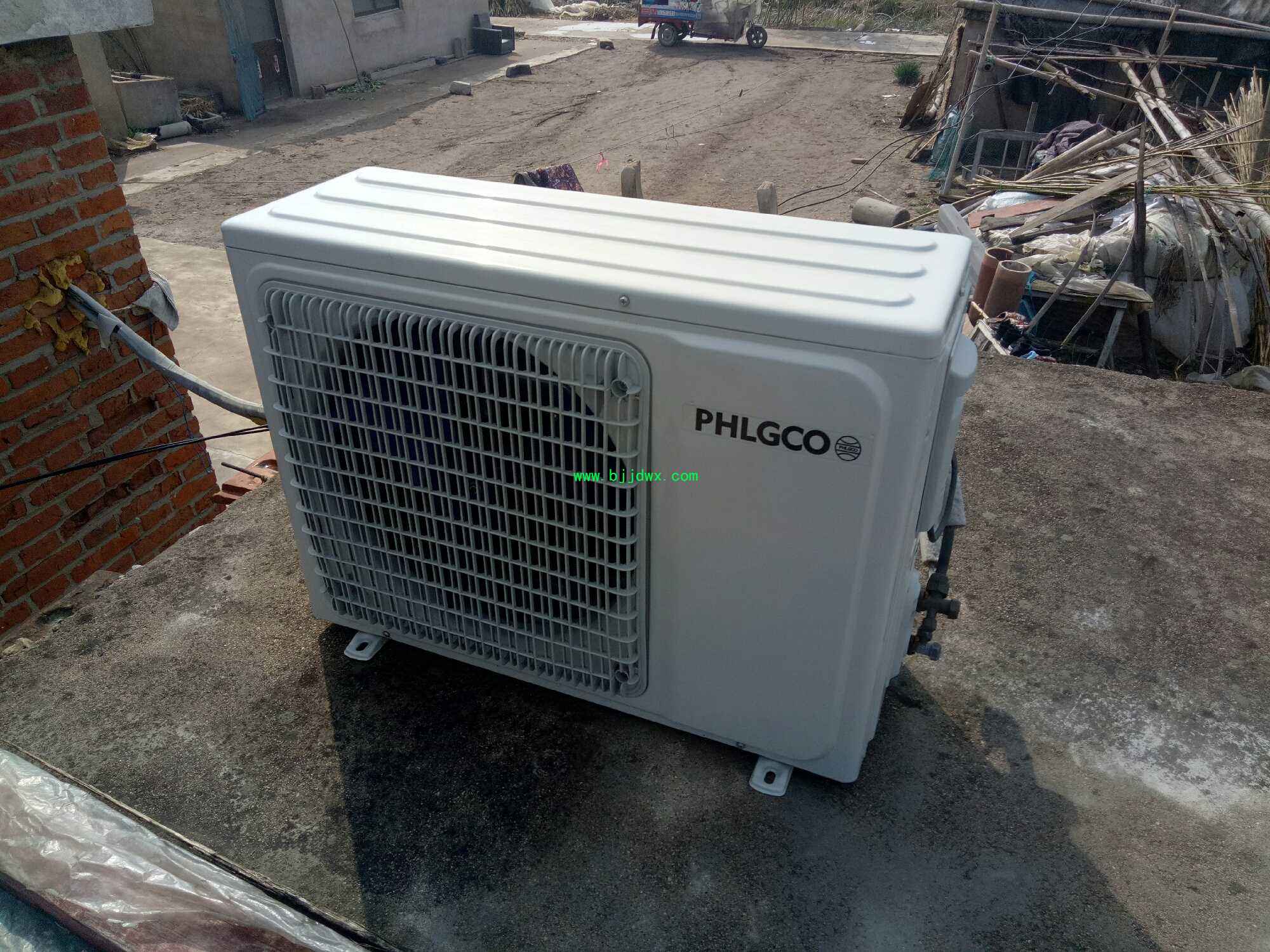

用户说空调是2018年7月份购买,从买来装好就不制冷,用户也没有在意,心想可能空调功率就这样。等到冬天了在制热时,发现根本就不制热。由于工作忙就没有理会,这不眼看又快到用空调时节,这才想起空调还没有修,于是报修了。经过初步了解:我第一时间先检查内机接口,没有发现漏氟痕迹,又检查外机,也没有发现漏油痕迹。

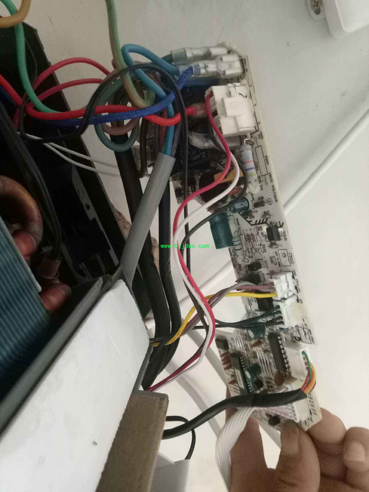

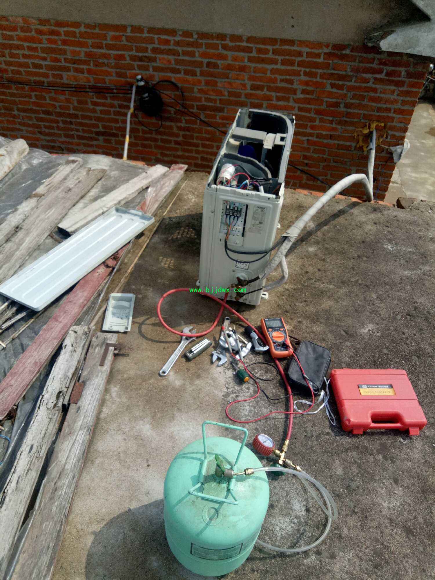

这时心里就想坏了,可能遇到难缠的空调了。到屋里把空调通电开机,发现空调根本就没有电源,灯都不亮,于是把内机拆开,用万用表测量发现保险丝断了,幸好随身携带液晶电视保险丝,找一个代换,通电试机。找了杯热水把传感器放热水里,发现根本就不制冷,这时就检查外机,用表测量没有压力。于是就随手冲了少量的氟进去好找漏点,问用户找了点洗洁精,

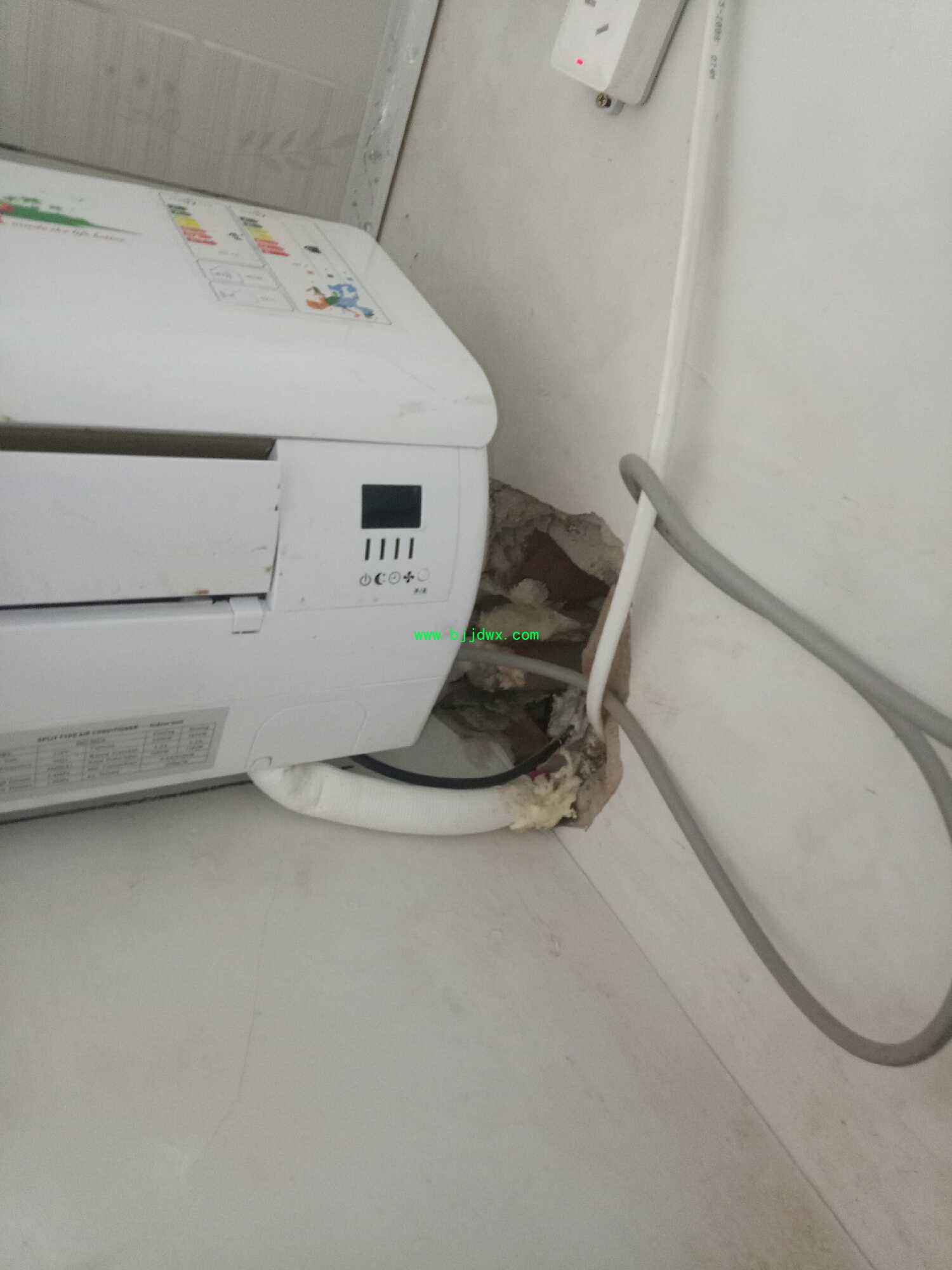

经过仔细观察发现,外机管道连接口出有小气泡。毛病出来了,拆开重新做喇叭口,通电加氟试机故障排除。最后总结:这台空调应该是新手安装,从我内外观察发现很多问题,首先内机,在就是外机。最后跟用户说:把空调重新移机吧,要不然夏天还会有室内机漏水现象发生。用户很高兴的接受的建议。
