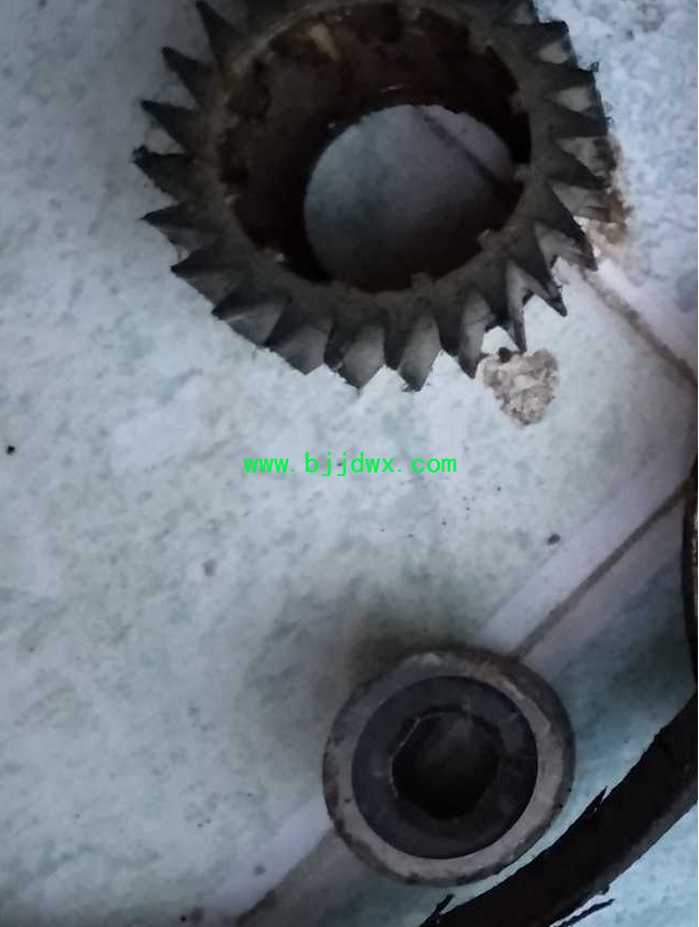

        一个商业广场的客户跟我讲洗衣机不脱水,有时候可以拖,有时候不能拖,然后就短接门开关了,更换电容,完之后可以洗,我就走了,走下楼,我想看洗衣机不能洗水,满了往外漏。检查半天发现数据传感器的裂了了,好,可以,跑楼下拿个水位,换完机器之后可以洗啊脱水。再试机的时候机器脱水的时候波盘先转桶后转,行,换抱簧,再次跑到楼下拿个抱簧换,,装皮带的时候发现皮带坏了,好行,黄陂石观安装进水管stand行,欢迎然后这台洗衣机能换个快递。
