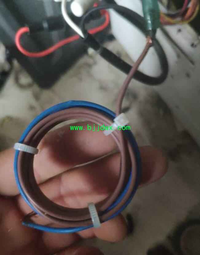

今天上午接修一台美的全自动洗衣机,一开机就出现C0代码,且有报警声,我一看这不是水位传感器坏了,我马上拿了一个原装的换上,心里想收个80元完工,谁只一开机故障一样,我想不会是电脑主板坏了,只有叫用户留下号码,好了给她打电话,用户走后,我修了几个小件,眼下没事,我又开始检查洗衣机,心想电脑板一般是不会坏的,我无意中拽了下洗衣机红色个传感电线,发现线断了,原来出厂时主线和桶用了扎带扎在一起,洗衣机工作抖动大,时间长了把线礳断了, 2.jpg
