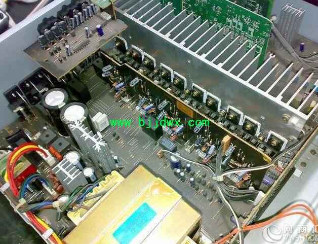

本文原作者,李昌文 1.打开机壳别通电左右主板看一遍
  为了避免故障机通电造成二次损坏,维修时,不要先通电试机。打开机壳详细查看一下左、右声道主功放板,看是否有管子炸裂、电阻烧焦、保险管烧黑等明显损坏。
  2.在路测量功率管大管是否有击穿

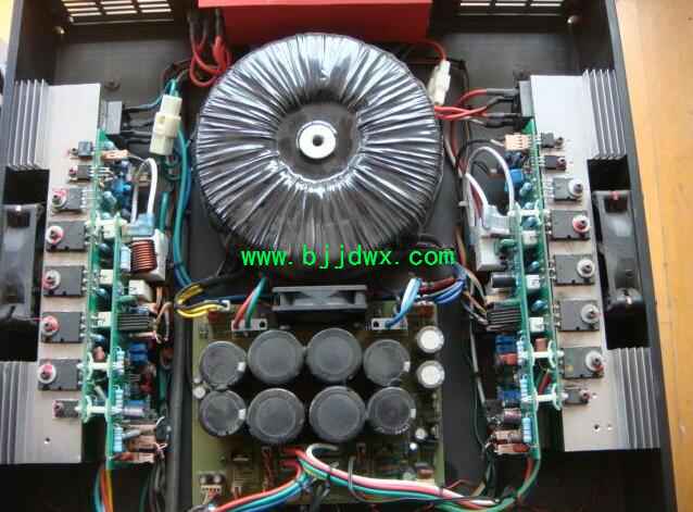

  如果经检查没有发现功率管有击穿现象,可通电试机。开机后用心听机内声音,专业功放一般都设置有保护继电器,而且是每个声道一个,继电器吸合时会发出清脆的“叭嗒”声。有两次响声说明两个继电器都已经吸合,两路主功放电路基本正常,故障可能在外围输入与输出保护电路。如果听不出是两个还是一个继电器有动作,可用手指按住继电器后开机。继电器吸合手指会有振动感。如果继电器在延迟几十秒后都不吸合,说明主功放电路有故障。
  4.大管不会全击穿射极电阻拆一端
  如果功率管有击穿现象,而且所有管子测量结果都一样。此时不要一个个都拆,因为一侧的功率管全是并联关系,只要有一个击穿就会形成这样的测量结果。在实际维修中发现,一般都是个别管子击穿。把所有功率管发射极的陶瓷电阻脱开一端,再测量集电极与发射极电阻,击穿的管子就会暴露出来。这样便可只拆除坏管,省去功率管全部拆卸的麻烦和避免对印刷电路板的损坏。
