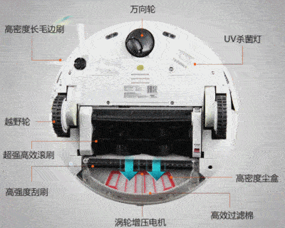

2 扫地机器人原理
扫地机器人机身为自动化技术的可移动装置,与有集尘盒的真空吸尘装置,配合机身设定控制路径,在室内反复行走,如:沿边清扫、集中清扫、随机清扫、直线清扫等路径打扫,并辅以边刷、中央主刷旋转、抹布等方式,加强打扫效果,以完成拟人化居家清洁效果。

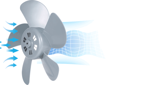

3 风扇转头原理
电扇左右摆头一般有两种结构,第一种是通过转子轴上面的蜗杆与配套的涡轮形成咬合,涡轮上有一个偏心轴,偏心轴带动连杆做前后运动,带动扇头做左右摆动;第二种是靠同步电机(自带减速器)使电扇摆头,同步电机的旋转方向是随机的,当受到阻力后会自动改变旋转方向,当摆头摆到设定位置后就会受阻使同步电机往回转,这样就形成了往返摆头现象。
4 吹风机原理
吹风机靠电动机驱动转子带动风叶旋转。当风叶旋转时,空气从进风口吸入,由此形成的离心气流再由风筒前嘴吹出。

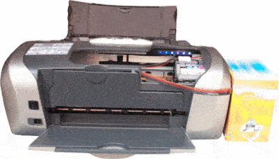

5 打印机原理
打印机的工作原理:
主机送来的代码,经过打印机输入接口电路的处理后送至打印机的主控电路,在控制程序的控制下,产生字符或图形的编码,驱动打印头打印一列的点阵图形,同时字车横向运动,产生列间距或字间距,再打印下一列,逐列进行打印;一行打印完毕后,启动走纸机构进纸,产生行距,同时打印头回车换行,打印下一行;上述过程反复进行,直到打印完毕。

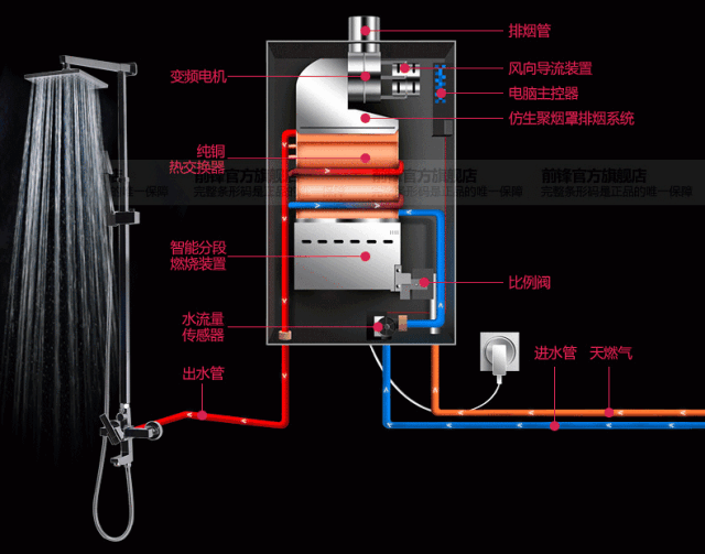

热水器工作动态图

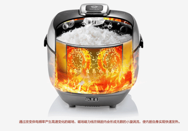

7电饭锅
电饭锅工作动态图
电饭锅工作原理:
1.电饭锅是利用发热板,在铝质锅的底部煮饭。发热板内藏电热线,这时电热线是由自动开关控制。
2.发热板的中央有一圆孔,孔内有一感温软磁,它借着弹簧向上顶贴着锅底。这是一种纯铁氧体。它在100℃或以下时,可以被永久磁铁吸引。但当升至103℃时,则失去磁性,不再受永久磁铁吸引。
3.当按下开关按键,开关横杆把磁铁向上顶贴着感温软磁。这时,发热线接通,开始加热。
当锅内的饭沸腾后,锅内的水就渐渐减少。当水开始蒸干,锅内的温度就由100℃上升。当升至103℃时,感温软磁就不受磁铁吸引,开关的杠杆因弹簧的弹力及本身的重力而下降,压使接触点分开,发热线就断电。同时,接通另一保温电路,保持饭的温度在70℃左右。

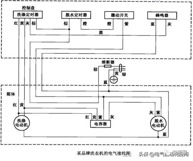

由于强电电气设备比较简单,所以电路图主要是原理图,一般不使用印制板图,但许多强电电器产品会给出接线图。
下图所示是某品牌洗衣机的电气接线图。通过该图可以看出洗涤电动机、脱水电动机、电容器(运转电容)、定时器和控制开关的安装位置以及它们之间的接线情况,这对电器的安装和维修有很大的帮助。 三、强电电路图的识图方法
