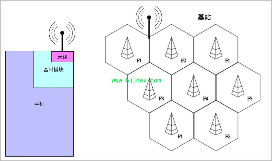

手机 Wifi 上网跟 4G 上网硬件设施的区别
从硬件环境上来说,手机链接一个无线【路由器】,通过 Wifi 上网,走的还是以太网。在链路层,用的是以太网协议。也就是说,这种上网模式完全可以看做是手机连接了一根网线,其媒介仍可以看做传统意义上的网卡。
而 4G 上网用的是蜂窝网络,信号以电磁波的形式在空气中进行传播,发送到距离最近的基站,基站通过交换机转发到覆盖目标设备的基站,并通知目标设备,回传结果。这种上网模式在链路层,用的一般是 PPP(Point-to-Point Protocol)协议,而其上网媒介用的则是无线通信专用的无线基带通信模块。

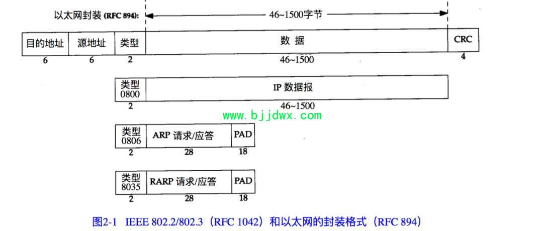

Wifi 上网跟 4G 上网在 TCP/IP 协议上的区别
Wifi 上网可以看做是网卡设备上网,仍然遵循 IEEE 802,链路层走的是以太网,支持 ARP/RARP,同时在链路层采用以太网协议进行帧数据封装,前面分别是 48 位目标 MAC 地址跟源 MAC 地址

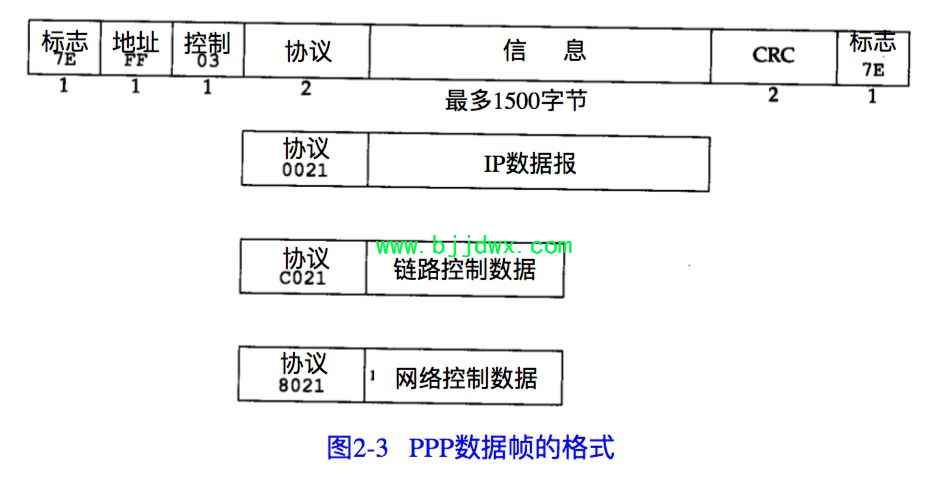

而4G流量上网的时候,链路层走的是PPP协议,该协议下没有MAC地址的概念。
