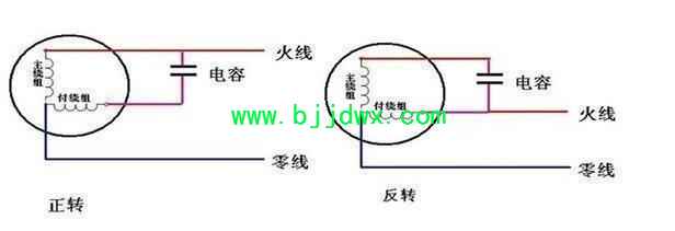

单相电动机工作原理:两个在空间互差90度电角度的绕组,产生的磁通轴线在空间也互差90度电角度,再通以不同相位的电流就能产生二相旋转磁场,从而能产生启动转矩使电动机动起来。
电机内部有两个绕组,一个主绕组也就是运行绕组,一个是副绕组也就是启动绕组。
单相电机火线零线可以接反,以上图为例,改变了火线的位置,即改变了电容两端所接的线,便实现了电机的正反转功能。
从上图我们可以看出,我们把万用表电阻档,把两表笔分别放在A点、B点时,AB之间的阻值其实是启动绕组和运行绕组两个绕组串一起的结果,所以阻值最大。再小一点的是,BC的阻值,即启动绕组阻值;最小的是AC的阻值,即运行绕组阻值,而且满足AC+BC=AB。(大多数单相电机的主绕组阻值都小于副绕组)

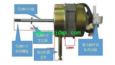

像上图这个电机具有后面的机构,是手动拉杆式摇头的,这种风扇只有这一个电机。

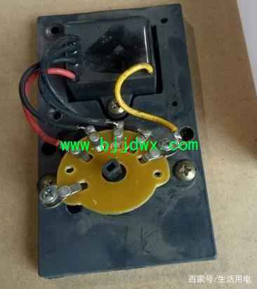

电抗器调速
电抗器线圈具有电抗作用,电动机与电抗线圈串联后降低了电动机两端电压,同时降低了电动机的磁场强度,使转速减慢。上图为电容式电动机串联电抗器调速电路原理图,由于电风扇的电容式电动机定子上的主副绕组在空间互成90°,所以主副绕组画成垂直。图中电抗器与电动机绕组串联,起降压作用,接上电源后,调速开关可选择高、中、低3挡,这样可以得到不同的转速。简单说来,因为打在不同的档位,串联在电风扇电路中的电抗器感抗XL大小不同,所以风扇电路中的电流大小不同,风扇的转速就不同。电抗器除降压外,还作电风扇指示灯的电源用。电抗器调速的优点是比较简单,缺点是需要专用的电抗器,成本比较高,同时增加了损耗,降低功率因数。
