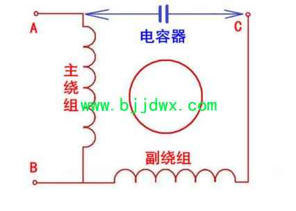

电机内部有2个绕组,一个主绕组一个副绕组,主副绕组串到一起,两端接了一个启动电容。而快中慢其实是一根线,只不过慢和中中间加了不同的电阻可以调速,有的调速器是串的电容。

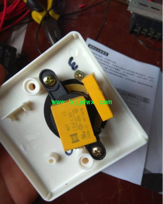

调速器内部结构,串的小电容
串不同的电容实现调速功能,这种调速器非常好接,只留了两个接点,一个接火线一个接电扇的控制线,其他两个接点在内部。
简化以后就是这样的
ABC三个点,AC的电阻最大,其实是两个绕组串联的结果,B点就是公共端。AB的电阻最小中间是主绕组也是运行绕组。BC中间是副绕组电阻居中也是启动绕组。所以即使只给出三根线,我们也能用万用表通过测量阻值分辨出来。

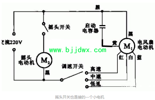

电机接线端子位置N先接零线,L上面有123三个点是电扇的控制线,调速器里面的0接的是火线。控制线其实也是火线,我们可以理解为,这根火线中间加了一个调速器,这个调速器的作用只是控制火线的通断。
这种是5根线的
因为是单相电,火线零线接反是没事的,我们只要确定开关控制的火线就可以了。
摇头开关也是接的一个小电机
上面标注的颜色不是统一的颜色,也许你买的电扇电线是其他颜色,具体细节看说明书,如果说明书没了就用万用表测量电阻一一分辨。
