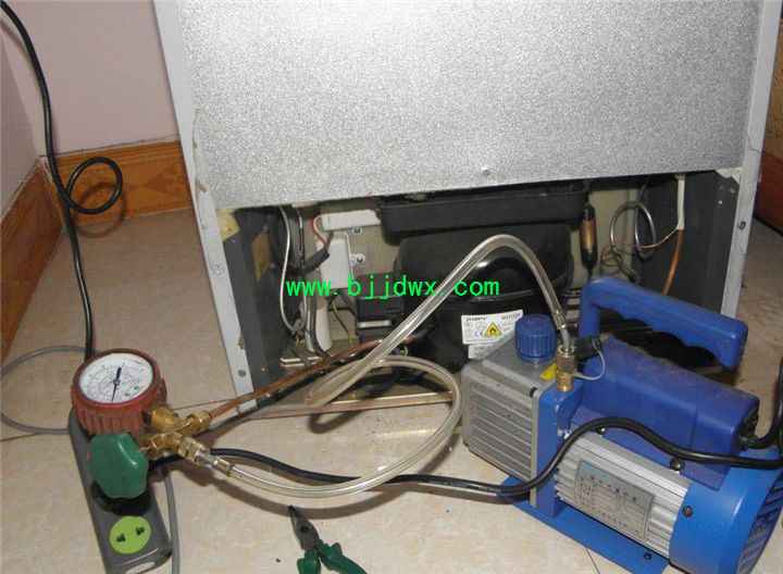

冰箱在日常生活中非常常见,大部分家庭都会使用冰箱,主要用来保存食物,使用时间久了,就会听到噪音,不知压缩机是否正常,那冰箱压缩机如何检测呢?冰箱压缩机如何检测,可以从声音上辨别,其内容如下:</p>
冰箱压缩机如何检测
1、啪啪声
(1)在压缩机运行数分钟、或停止数分钟后,只能听见一种啪啪声,这种响声要看在冰箱的哪一部分,如果是在冰箱的后面,一般是冷凝器紫铜管、或百页窗散热片。
(2)因热胀冷缩产生的响声,如果这种响声来自冰箱上部,一般是冰箱内上部吊装的蒸发器,因温度一冷一热的变化,让吊装部位已经冻结在一起的薄冰被拉破而产生的啪啪声。以上两种响声都属于正常现象。
2、铛铛声
(1)冰箱运行中的压缩机停止时,会产生这种铛铛声,有时响一下,有时响两下,响声较大,这种响声中来自压缩机内部。
(2)其原因是压缩机内有三根弹簧吊着汽缸和定子,用来防震,当压缩机停止工作时,会产生一种阻力,因弹簧的作用,让汽缸向两边摆动,产生金属的碰击声,这是一种正常响声。
二、坏的压缩机正常声音识别
1、撞击声
  压缩机在运行时,机内发出一种金属撞击声,这种响声是压缩机内高压消声断裂所致;在冰箱使用中,常有发生,这种声音需要切开机壳,更换高压消声管、或焊接断裂位置。
2、轰轰声
(1)压缩机在运行时,机内发出一种轰轰声,这种响声是机内吊挂汽的弹簧有一根折断、或脱位,容易让汽缸碰撞机壳而发现的晌声,这是一种不正常的响声。
(2)遇到这种情况,需要切开机壳,检查吊簧脱位的原因,或折断的原因,等故障排除后,冰箱就可恢复正常。
  以上就是关于冰箱压缩机如何检测的内容,通过好坏两方面声音进行分享,浏览后,相信大家对它有所了解,可试着分析,排除故障。要是不会,直接联系售后或预约专业师傅进行检修,将其检修好,以免影响使用。
