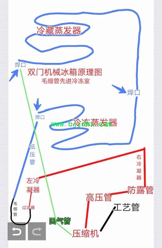

主流冰箱制冷原理图:
①双门机械先进冷藏室型。
②双门机械先进冷冻室型。
③三门电脑板三系统循环型。
多多指教,如有错误欢迎指正!
