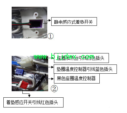

一台舜洁牌ZJ-AS602型智能坐便器,最近出现入厕者还未着垫(即人还未坐到马桶垫上)就自动冲水(正常时应是冲洗烘干后人离开坐垫,才自动冲水),此时红色着垫指示灯点亮(正常应是用户坐到马桶垫上红色着垫指示灯才点亮)现象。如果此时入厕者着垫入厕完毕后离开,红色着垫指示灯也不能自动熄灭,也不能自动冲水(正常时是人离开着垫圈后,红色着垫指示灯自动熄灭,随即自动冲水);有时红色着垫指示灯虽然能自动熄灭,但却不能自动冲水;有时红色着垫指示灯又能自动熄灭和自动点亮,间隔不等的时间进行冲水。将电源插头拔下,静候几分钟再插上(让控制器芯片复位),故障现象不变。
根据故障现象分析,半月形着垫圈里面的静电感应式着垫开关损坏的可能性较大。于是,拆开半月形塑料垫圈、发现静电感应式着垫开关具有三根引线,通过红色插头与控制板上的插座连接(见图1)。顺便指出,半月形塑料垫圈除着垫开关引出线的红色插头与控制板连接外,还有垫圈加热丝引出线的白色插头和垫圈温度控制器引出线的蓝色插头与控制板连接(见图2)。观察着垫开关引出线的红色插头时,发现里面有明显的因受潮生成的铜绿(即硫酸铜结晶)。用无水酒精清洗、烘干、复原电路后试机,上述故障一扫而光,智能坐便器恢复正常使用。 20190404094755.png
