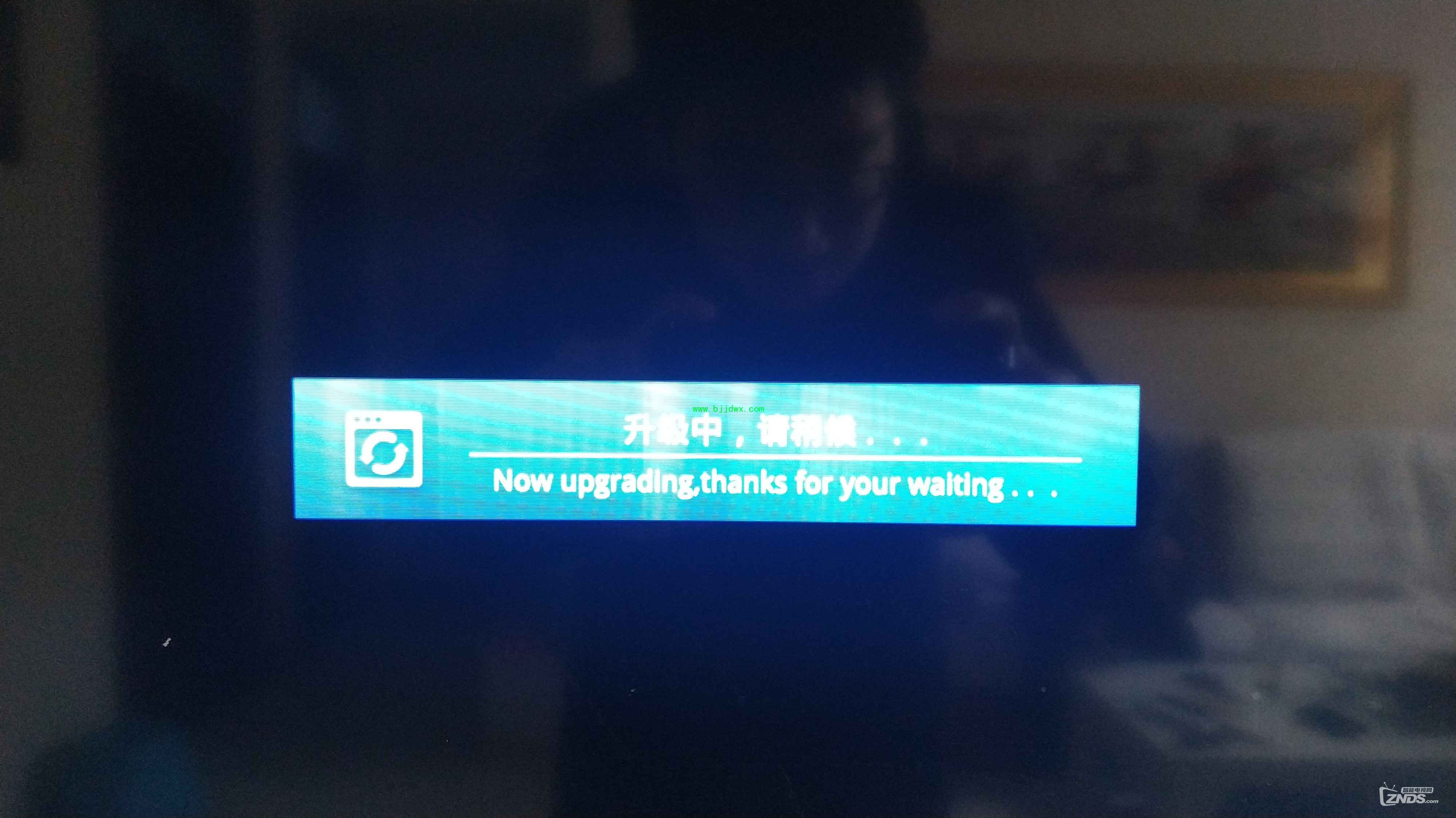

插上电源(或者打开右下角开机键)的瞬间,快速按一下遥控器的“音量键”按键,系统将自动进入升级模式。
拉近看一下:基本没有变化

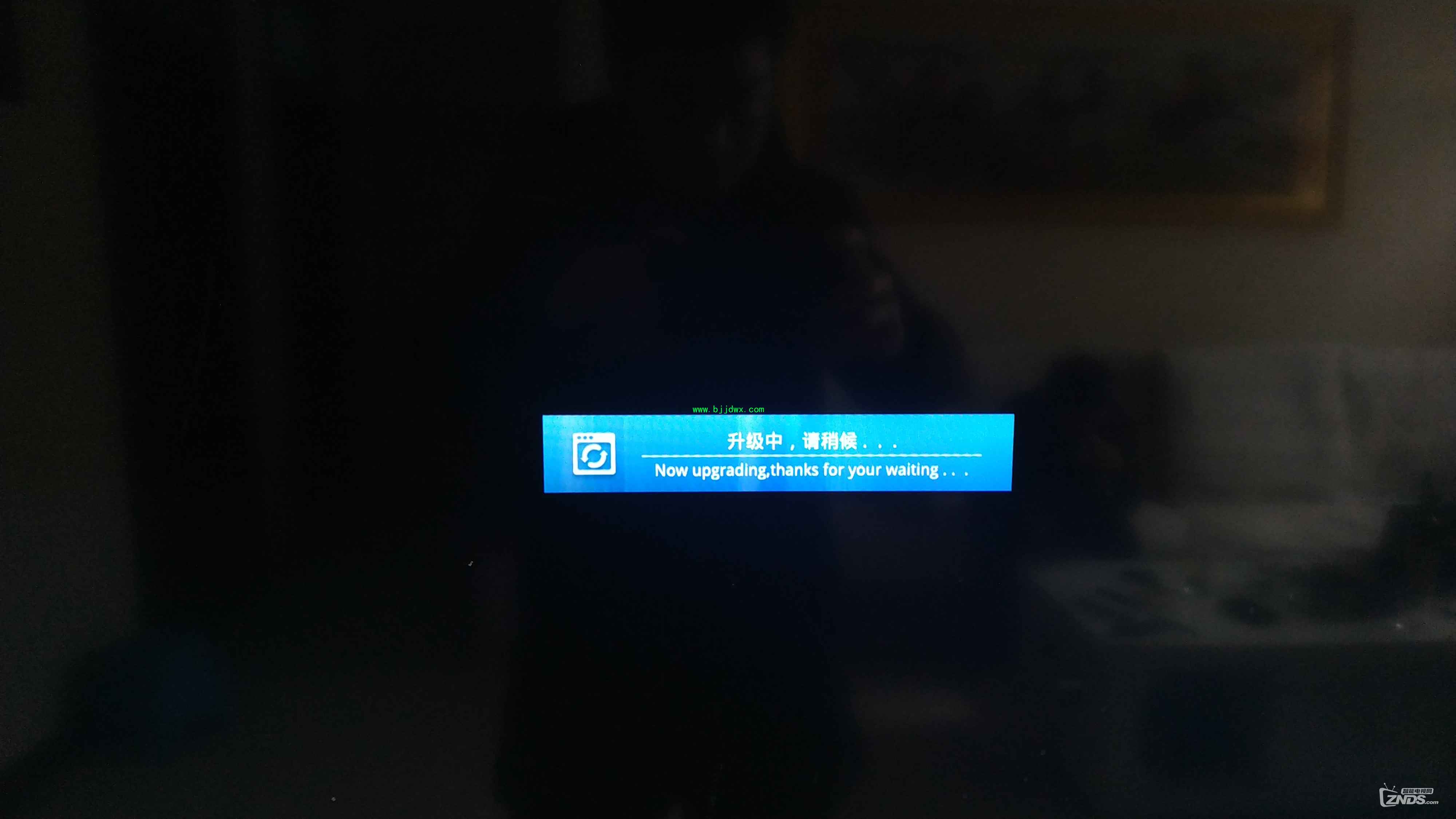

该过程将持续一段时间,且处于“假死“状态,由优盘读写速度决定该过程时间长短,我的大概20多分钟。
(若假死状态一直持续,更换到usb3.0那个口试试)。
然后电视升级完自动重启。 20190331_052708_005.jpg 20190331_052708_006.jpg 20190331_052708_007.jpg
重启后就跟刚买的系统一样了。

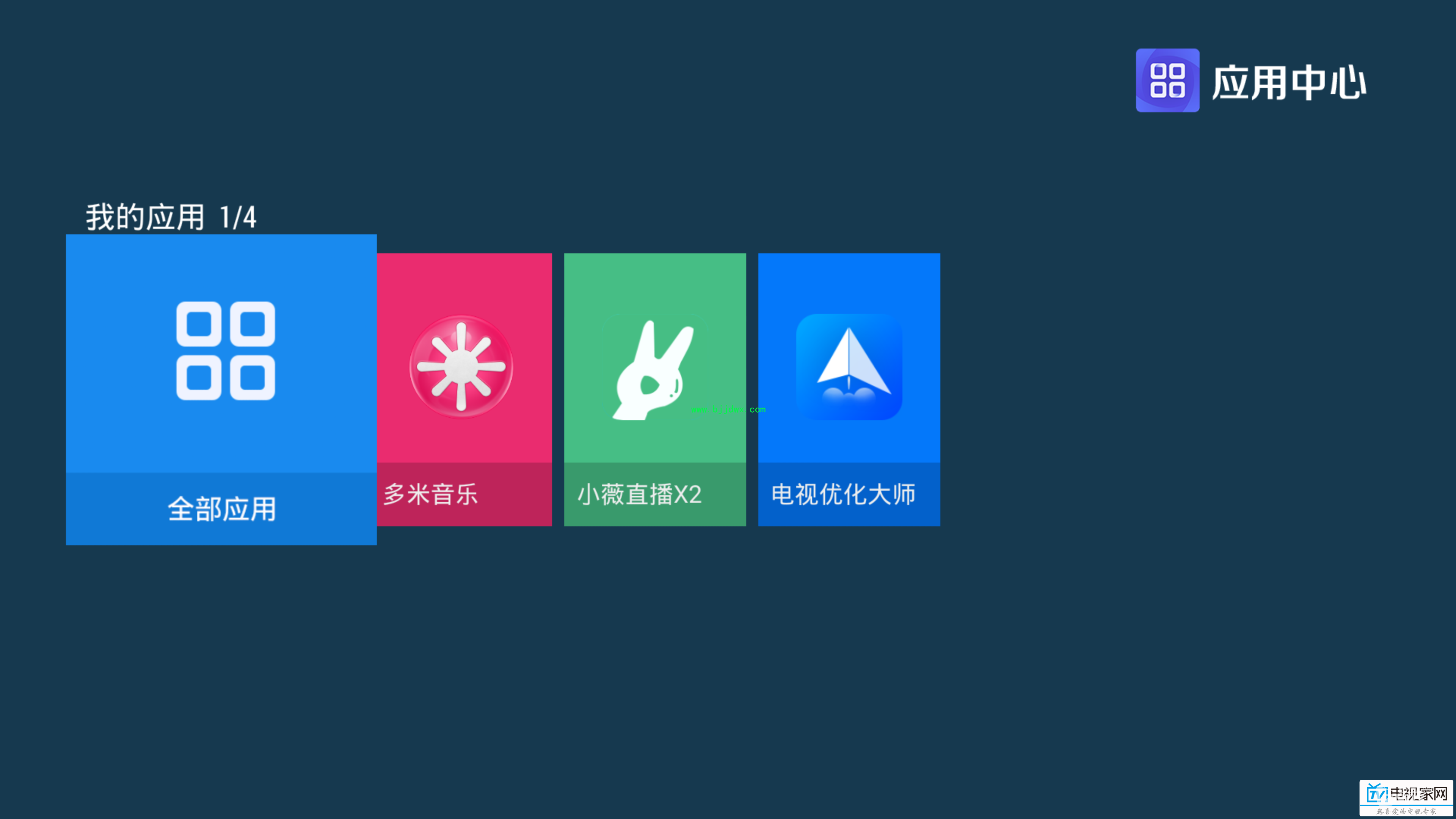

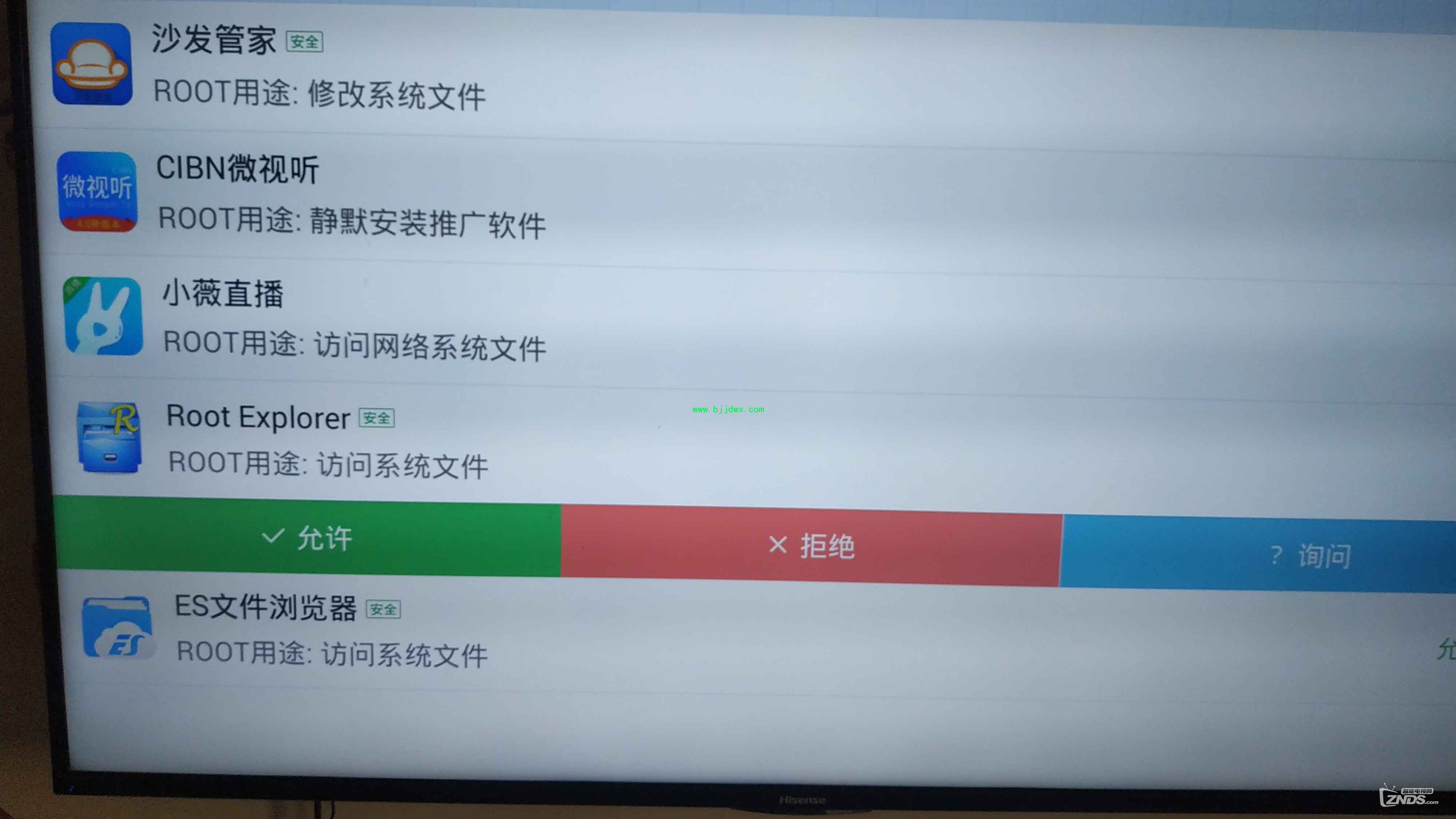

新的系统没法安装软件,需要做个手脚:联网情况下,直接在系统商场搜索”360“,就可以搜到360root,直接安装就可以。

此时需要usb接口的鼠标,插到电视usb接口。
此时必须连接网络,方便自动下载破解文件,稍等片刻就提示成功了!如果不成功,下载最新版360root就可以
然后就可以用root授权管理类,这很重要!
建议安装小白文件管理(家人可以用),re文件浏览器(修改电视系统必备)
com.xiaobaifile.tv.5a6c8cf9ef7941d7057e41ecc626f79f.apk (5.75 MB, 下载次数: 1)
com.speedsoftware.rootexplorer-1.apk (2.39 MB, 下载次数: 2)
root已经成功。

第一次进入re浏览器,会自动检测root,此时必须用鼠标(鼠标右键是退出,左键上确定,滚轮是上下滑动屏幕)
20190331_052708_022.jpg 20190331_052708_023.jpg 20190331_052708_024.jpg 20190331_052708_025.jpg 20190331_052708_026.jpg

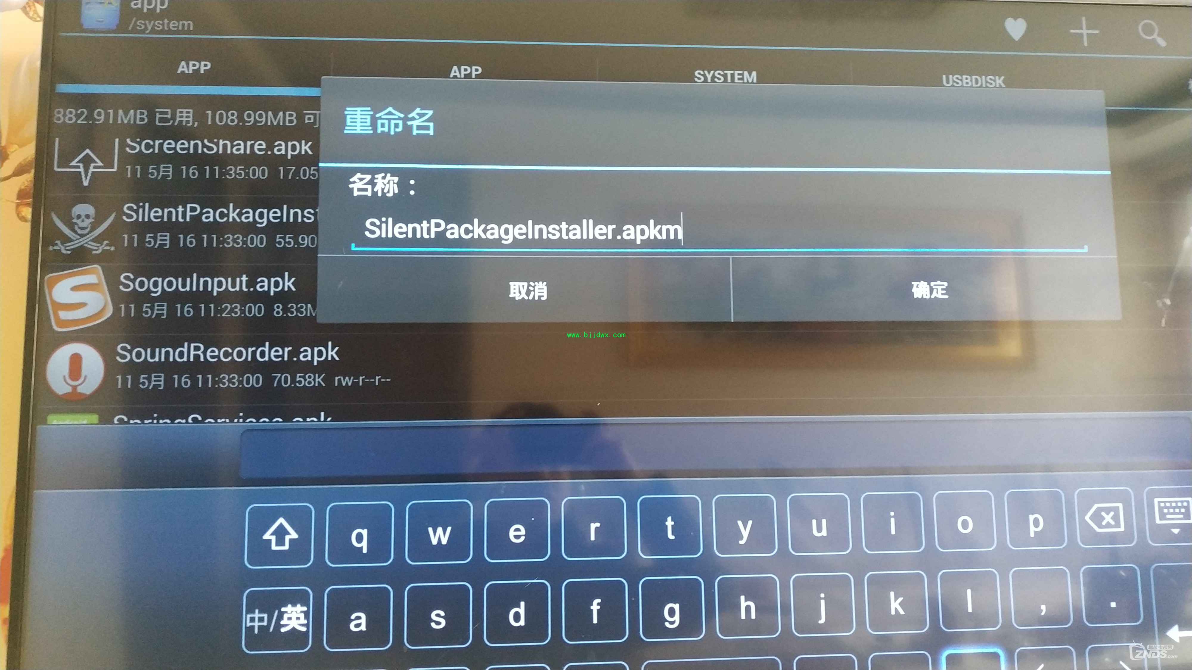

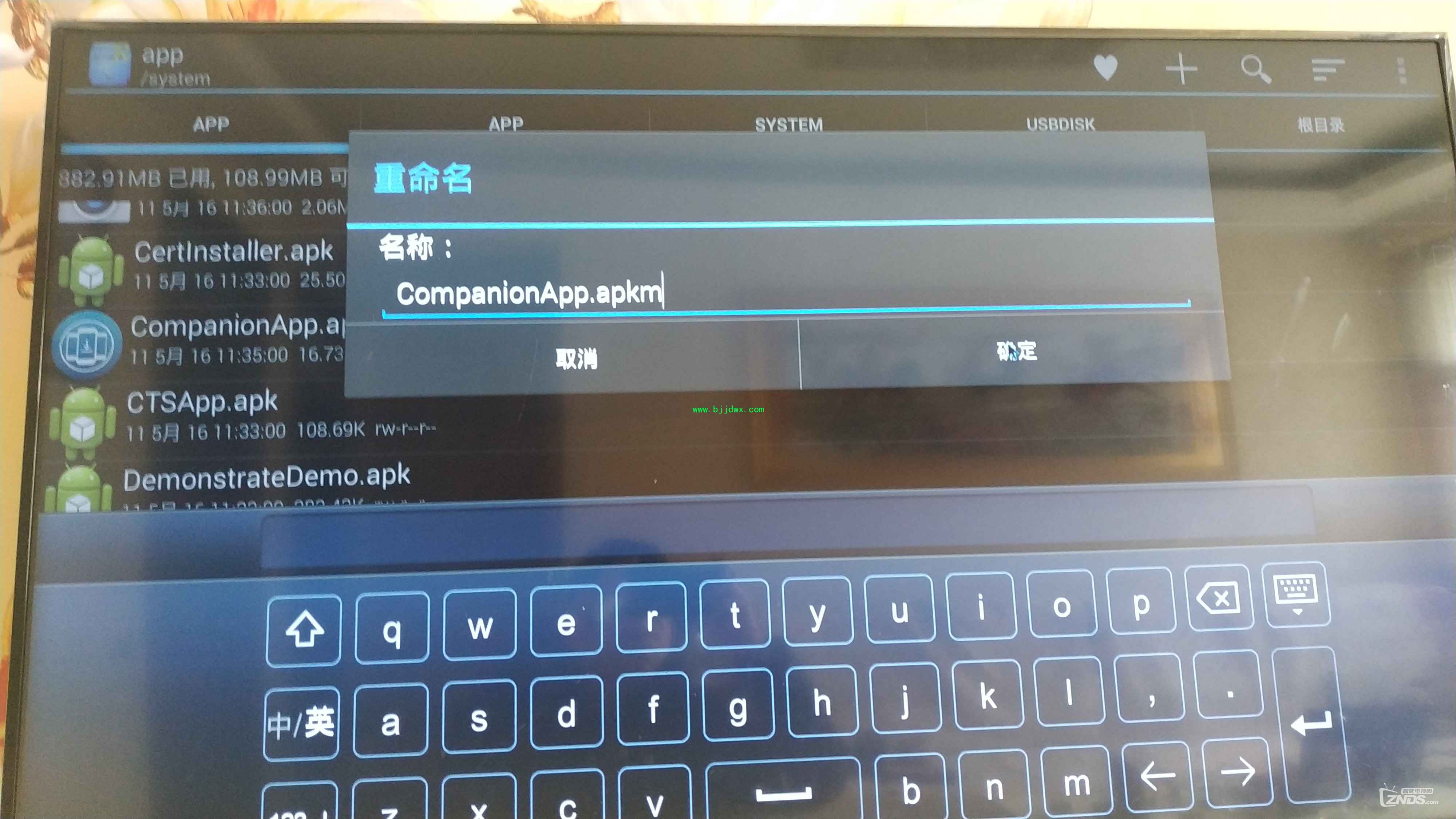

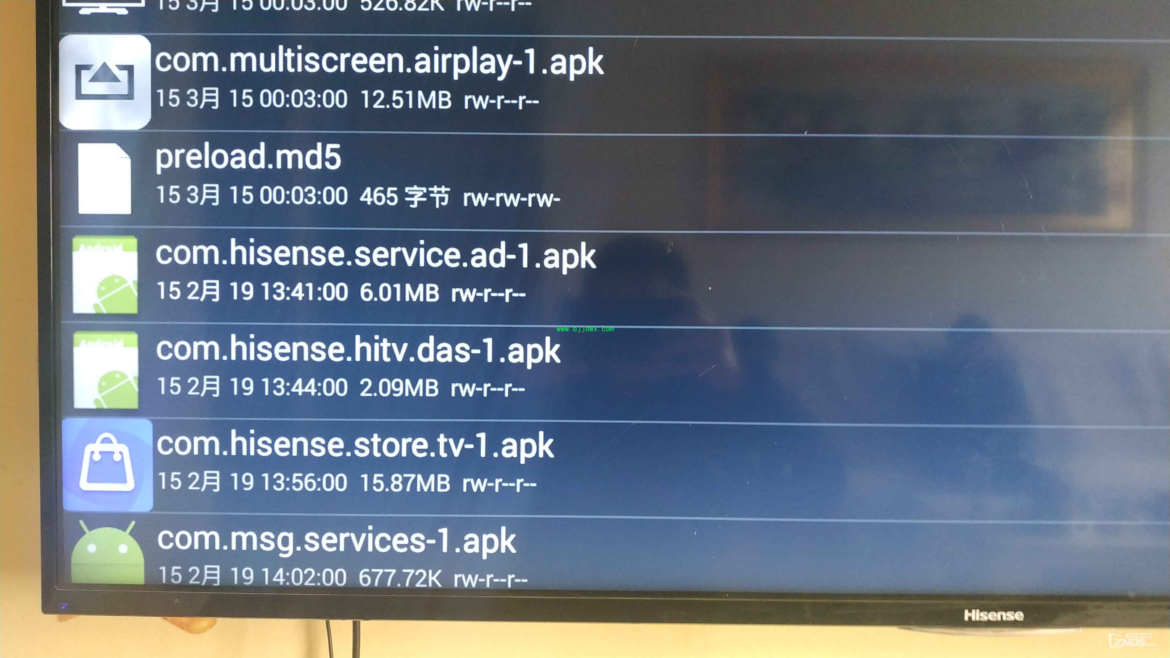

进入/system/app里,提醒挂载读写是要确认,申请权限要确定。
注意:
在系统里删减软件,不要用re的删除功能,观察上图,我是这样操作的:
鼠标选中要删除的软件,左键长安,弹出菜单,选择重命名,直接在要删除的文件名后缀,比如ADservices.apk这个广告文件,重命名为ADservices.apkm(因为啥加m?因为以后用遥控器操作的时候可以快速的利用自带搜狗输入法键盘布局恢复文件为正常)。
不要直接删除文件!不要直接删除文件!不要直接删除文件!记得做好备份。
去除开机广告和等待广告:
利用re文件浏览器,在/system/app用上述的方法,更名以下两个程序名字ADservices.apk AdvertisementProxy.apk
其次就是,经过验证,聚好看、聚好用、聚好学、聚好玩都可以'"删除""
文件名就不列出来了,直接在re里看图片修改吧。
但是应用中心必须留下,否则卡死。但是可以用修改版(去除广告和没必要的入口)应用中心代替自带的应用中心,

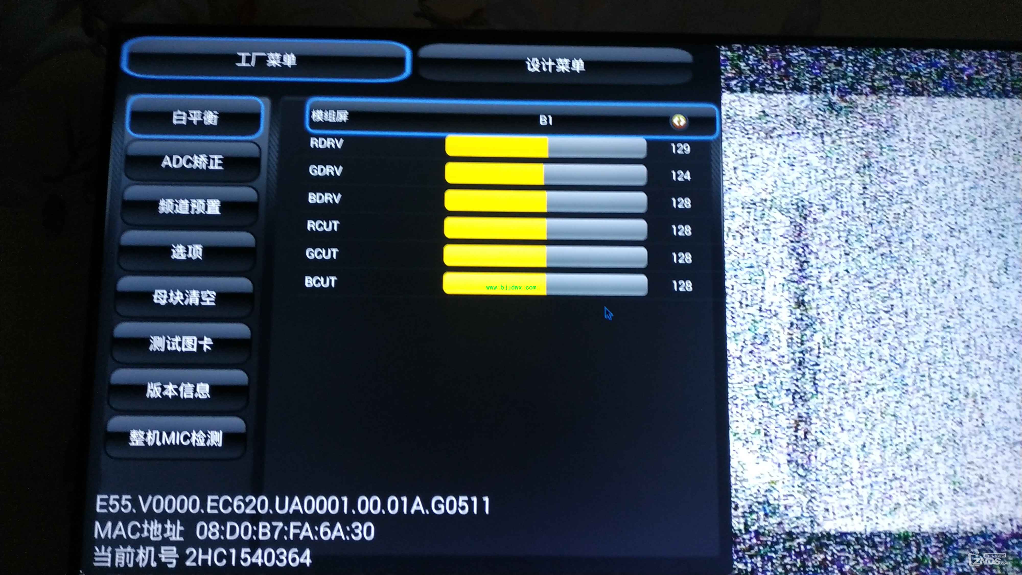

第一种方法:(未测试)设置——声音——声音平衡——按遥控器底部的“红绿蓝黄红”键,进入工厂模式,选项——To Tac——改成“U”后重启,进入系统设置即可找到ADB调试选项。
第二种(可行,需要键盘):遥控器信源选择模拟电视-连接好无线键盘,遥控器按 设置-声音-选择到“声音平衡”,按键盘数字键1969(注意不能用小键盘输入)-出现‘M“后-按键盘右边”WIN标志“或者遥控器”目“(菜单)键,出现工厂菜单。
如果进入工厂菜单以后,找不到ADB开关怎么办呢?你只需要进工厂菜单以后,将焦点移动到母块清理,选择保护性清理或非保护性清理,清理以后电视会重启,
重启完后进入电视的系统设置,然后往下移动焦点你就可以看到海信电视的开发者模式了,进入开发者模式,选择打开电视的USB调试模式。
