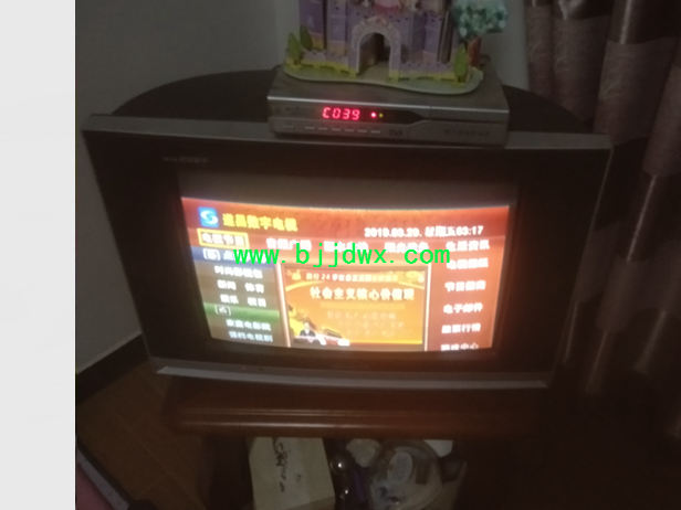

请各位师傅指导下

进入总线调一下

对,进总线调节场电路增益

如果总线里的场副场线性场中心等数据都调不理想,建议换个场块看看,查看场块供电,

好了,就补焊了下,现在能用了,谢谢各位!
