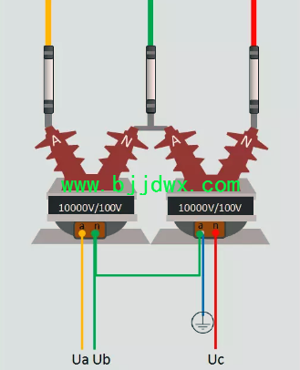

1、电压互感器V/V接法
电压互感器V/V接法3D示意图
电压互感器V/V接法
电压互感器V/V接法3D示意图                                               电压互感器V/V接法原理图

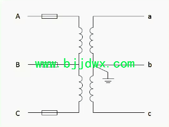

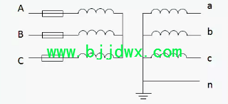

2、电压互感器Y/Y接法
电压互感器Y/Y接法3D示意图                       电压互感器Y/Y接法原理图

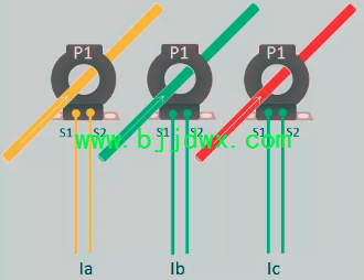

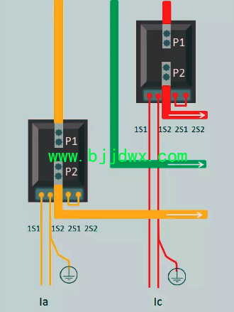

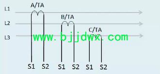

3、电流互感器不完全星型接法
电流互感器不完全星型接法3D示意图                      电流互感器不完全星型接法原理图

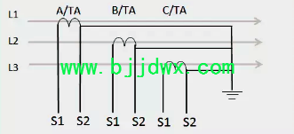

4、电流互感器星型接法
星型接法原理图(适用10kV以上)
互感器星型接法原理图(适用10kV以上)

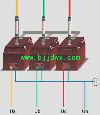

互感器星型接法3D示意图(400V)
电压互感器星型接法3D示意图(400V)                                    电压互感器星型接法原理图(适用400V)

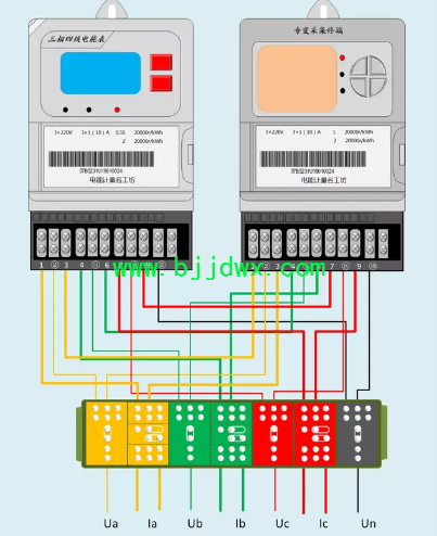

5、电能表接线示意图
三相三线电能表组合接线示意图(3×100V电能表+3×100V专变采集终端)
三相四线电能表组合接线示意图(3×57.7V电能表+3×100V专变采集终端)
三相四线电能表组合接线示意图(3×220V电能表+3×220V专变采集终端)
