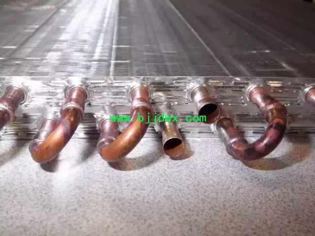

二、两器匹配能力的验证
对于借用机型,由于安装尺寸一应确定,所以换热器的总体尺寸也已经确定。所能改变的只有铜管和翅片的形式。以及片距。根据本产品和借用产品的性能指标的比较,确定出以上三个参数,制作出测试样机所用的换热器。
