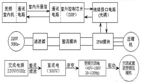

变频空调的控制核心是变频器,它通过对电流的转换来实现电动机运转频率的自动调节,把50Hz的固定电网频率改为20至130Hz的电流变化频率,从而实现输出不同的压缩机电机转速。同时,变频空调还能使电源电压范围达到130V至270V。在变频空调工作时,当供电频率高时,压缩机速快运转,空调制冷(热)量就大,而当供电频率较低时,空调制冷(热)量就小,这就是变频空调的“变频”原理。
变频空调的控制方式

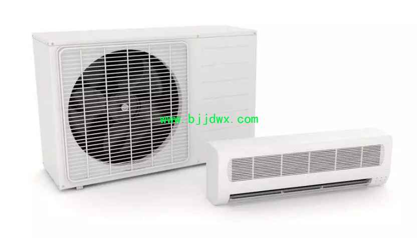

变频空调器室外机部分包括室外机电源电路、室外机控制电路和变频电路,室内机送来的电源电压经室外机电源电路处理后,分别为室外机的电路元件和各部件供电。室外机控制电路通过通信电路接收到控制信号后,便根据程序对室外机风扇、电磁四通阀、变频电路等进行控制。
变频空调器的电路分别对室内机和室外机中的电气部件进行控制,根据用户的需要,采用两种相反的制冷剂循环模式,实现制冷/制热目的。 变频空调的室内机与室外机可以相互通讯,并分别被两个单片机控制。整个控制系统由智能功率模块IPM、电源板、室内板、开关板、室外主控板和变频压缩机等几大部分组成。
室外控制板进行室外环境温度检测、冷凝器温度检测、排气温度检测、交流电压、交流电流检测完成相应的保护、处理、通讯功能;室内板进行室内风机、室温检测、蒸发器温度检测、室内外通讯、摆风/空气清新控制,完成远控接收、液晶显示等功能,从而实现人机对话。
