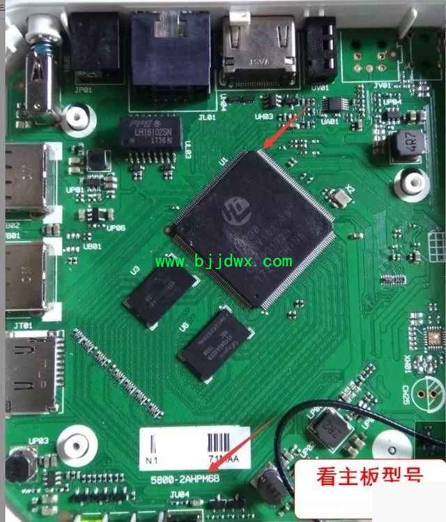

2、盒子本身配置不是很高,花钱买固件而且还那么贵,想了下算了,还是自己先研究一下。拆机,翻看背面,没看到螺丝,根据经验,一般在脚垫下面,四个脚垫。这里走了弯路,四个脚垫,实机只有两个脚垫下有螺丝,如图所示。掀开脚垫,卸下螺丝,然后轻轻地撬开后盖。
3、看到主板了,我们主要看的是cpu芯片型号,还有(wifi)芯片型号。一看是网络机顶盒常用芯片3798。
再借网上的高清图看下芯片
4、上网搜索芯片资料,发现网络机顶盒用hi3798方案的很多,破解办法多是卡刷。也就是,短接芯片的1,2脚后,强刷。上网搜索3798通用强刷包,很容易就找到了,而且是免费的,解压后得到四个文件,放到u盘根目录下。插到盒子usb口。
5、短接3798芯片的1,2脚,网络机顶盒通电,然后会自动刷入u盘上固件以及BootLoader等。大约2分钟左右网络机顶盒自动重启,破解刷机完成,可以任意安装应用,运营商定制机顶盒秒变全网通用机顶盒了。

1、下载hi3798通用刷机包,解压,四个文件复制到fat32格式的u盘,8G即可,这里我浪费很多时间,用了32G的u盘,结果刷机过程数次中途失败,最后换8G才成功,可能对大的u盘不兼容吧。
2、用针短接hi3798的1-2脚,不要太用力,有网友这里把针脚压坏了。
3、盒子加电,看电视上出现系统升级界面后,拿掉针,一分钟左右刷机完毕盒子重启,好了盒子任意安装软件,缺点是盒子的IPTV没有了。
4、以上是亲身经验,可能我的机顶盒(WIFI)芯片常见,刷机后(WIFI)能用。其他盒子刷通用破解包后很可能因为缺少驱动(WIFI)不能用。
