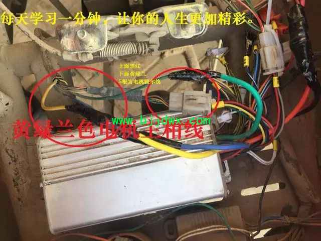

在日常的维修过程中,经常遇到一些顾客反映车子有电不走,被告知需要更换控制器,今天我来给大家一些常见的故障排除方法,希望对大家有所帮助。
电动车有电不走可能出现的情况:
断电开关2根线
最常见的就是,因刹车断电开关损坏或者刹车由于弹簧问题不回位,下面以刹车断电损坏或不回位为例,刹车断电损坏不走第一先看后尾灯常亮不?如果常亮就可以断定是刹车断电引起的。
常亮的后尾灯
首先观察刹车把有没有回到正常的位置,如果不回位,我们手把刹车把往前推下,再加油门看走不。或者手推下刹车把再观察后尾灯还亮?熄灭了基本就可以走了。
电动车控制器
还有就是夏天最常见的有电不走,就是感觉车子推着很重阻力很大。我们在维修的时候注意看,电机的三根黄蓝绿三根相线有无烧焦、粘连、烧断、一般只要把烧焦或粘连的线揭掉包好就可以正常行驶了。
电动车控制器一般不会损坏,尤其是原车控,一般使用寿命都在3年以上。每天学习一分钟,让你的人生更加精彩。喜欢的朋友可以关注一下,有什么关于电动车使用的问题可以留言知道的都会一一回答。
