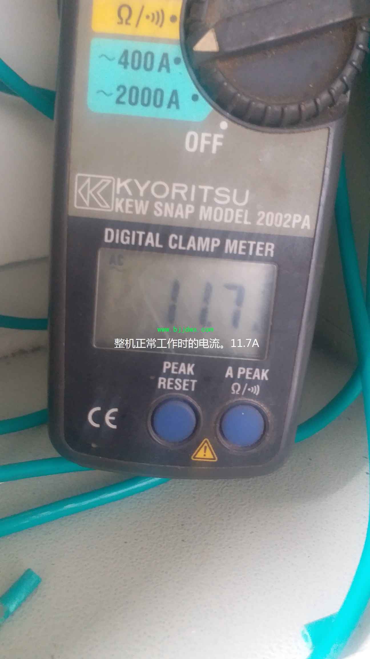

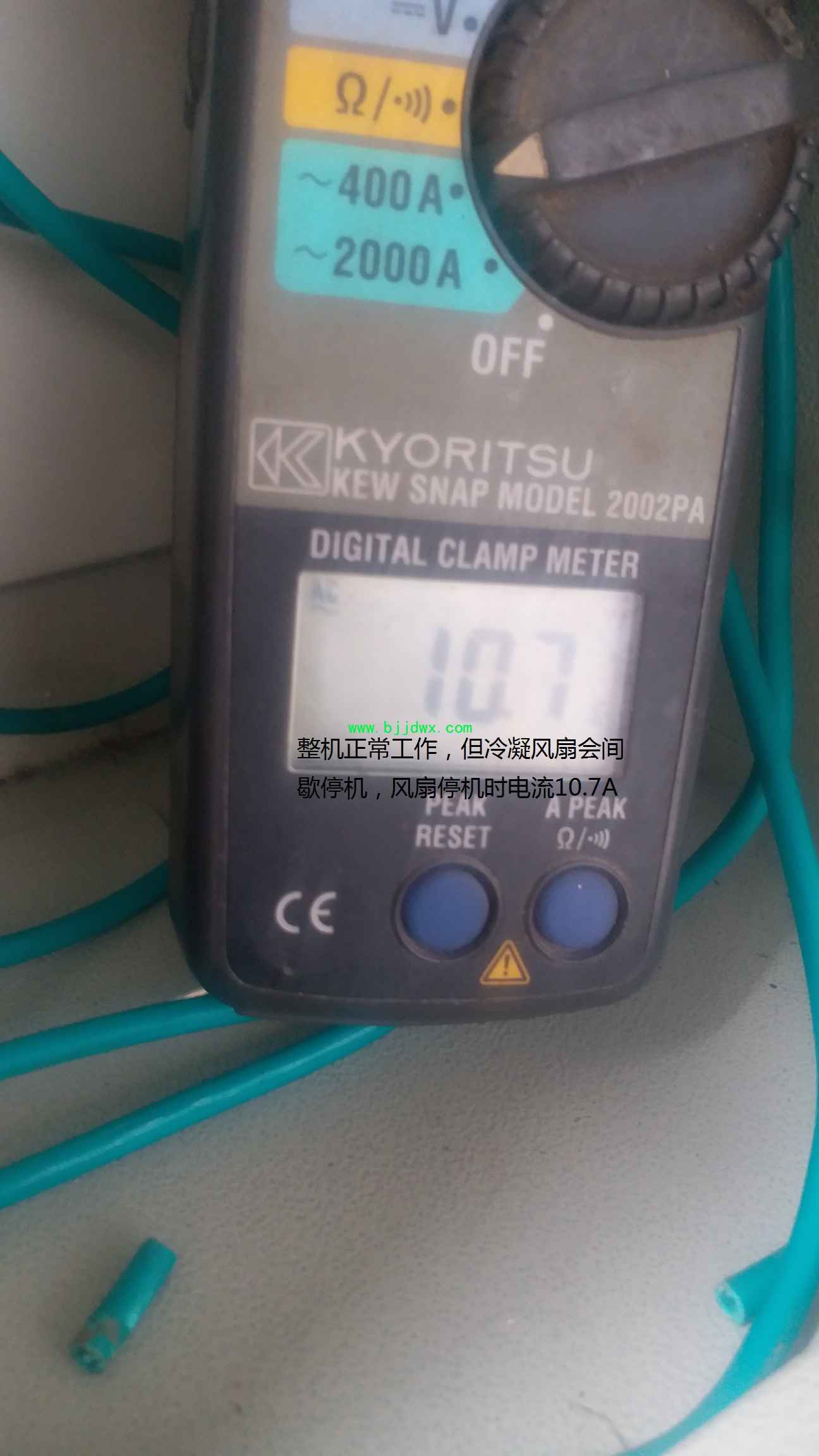

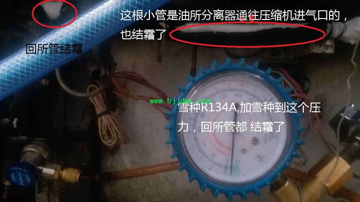

修一台开利冷藏集装箱,开机不够冷,接低压表测量,负压尽头了,于是加雪种,R134A,标称为4.5KG加注量。因为里面还有一点雪种,没有按定量加,一边加一边观察结露情况。谁知大约加了1KG左右,低压压力还在负压,回气结霜了,蒸发器全冷了。这台冷藏箱这个样子以属于制冷正常吗?我看到过一些冷库的制冷系统,压缩机这边的回气管是有霜的,不知道用的是什么雪种。冷藏集装箱,按我的理解就是一台移动的冷库。就请大师们多多指教。
