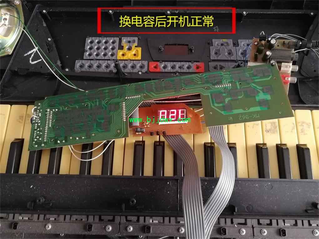

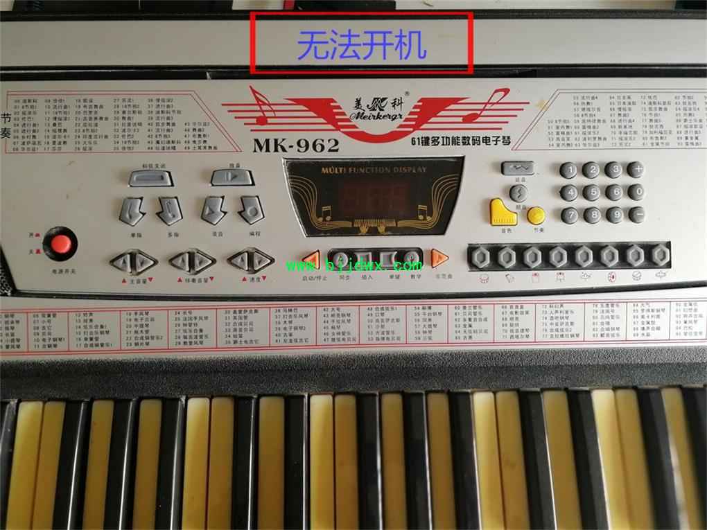

     昨天,一学生家长拿来一台国产美科MK-962电子琴要修,说是前段时间还能用,后来偶尔能开机,现在干脆不开机了。了解情况后,估计是有虚焊的的地方,说:明天就给你修,今天时间少,客户走了。
     今天就开修该琴,通电测量电源适配器,输出直流12V,电源没问题,插入电子琴电源口开机,可以听到喇叭有通电的动静,估计功放电路没问题,数码管不显示,按键盘没有任何声音,可见机器没工作。
    打开机壳,检查电路板,看是不是有虚焊的元件,拆开后,看到琴内电路组成,真的感叹一下国产琴的做工,或许是成本能降多少算多少吧,反正里面就这些玩意儿
    看后呵呵一下,先从电源部分查起,电源进来后,一路直接进入了功放电路块,一端经过三端5V稳压管后,通过飞线直接进入了MCU主控鸡屎芯片。 IMG_3.jpg
     表测两路电压,均正常,摇动电源连接的元件,也没有松动的,补焊后还是不能开机,拆掉按键电路,发现与主控芯片连接的一个10v/2.2uf的电容管体上有冒出的锈迹,这个电容一脚连接着+5v,一脚直接进入了主控片。
      管它呢,先拆掉再说,表测没有一点充放电现象,找个同规格的电容换上,通电开机,嚯~!好了,数码管亮起,按下键盘,声音出现,多次开关机试验,均正常,说明就是这个电容引起的不开机故障。
   装上机壳开机,调节音色按钮,找到“合成弦乐”,节奏调到标注的“节拍3”,试弹一曲金志文、徐佳莹合唱的《远走高飞》哎呦~!这音色、这节奏...确实,不,咋,滴哦!不过,钢琴音色还马马虎虎,这是真的。
   国产的娃娃琴,能做成这样,真的很不错了。
