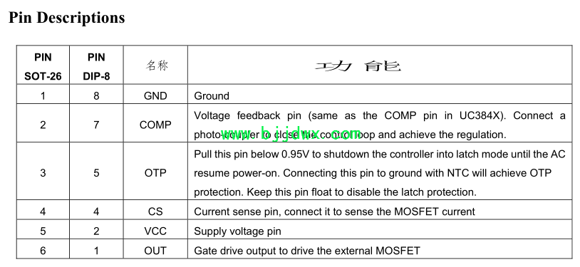

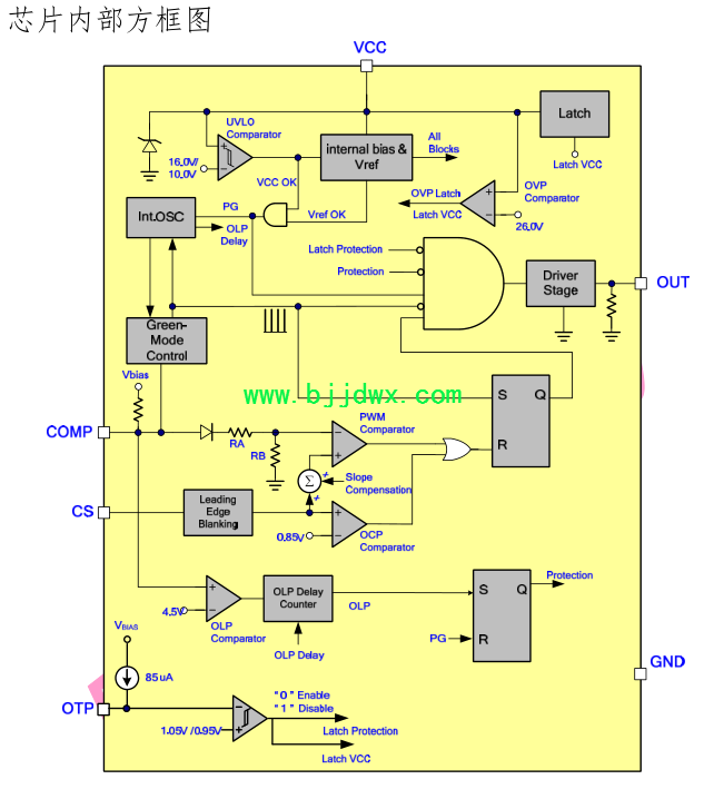

我来给你展开直接看文字和图片吧6PIN电源芯片的功能引脚及代换注意事项

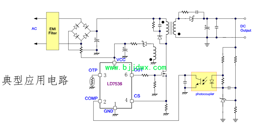

典型应用电路
LD7535,CR6848,CR6850,CR6853,OB2263,OB2262,SG6848,
GR8836,NE1102可以完美代换
RS2051可以和OB2263做代换,功率做到60W.RS2030和
ACT30做代换
代换总结:
所有6脚IC引脚都是一样的功能,在代换的时候
检查3脚是否有接电路,如果没,在3脚对地接一只
100K电阻,用OB2263代换,电路即可工作。
!特别注意 !
如果在3脚没有外围电路的情况下用OB2263代换
会引起炸机,如果忘记这点你就悲剧了,重来吧。
