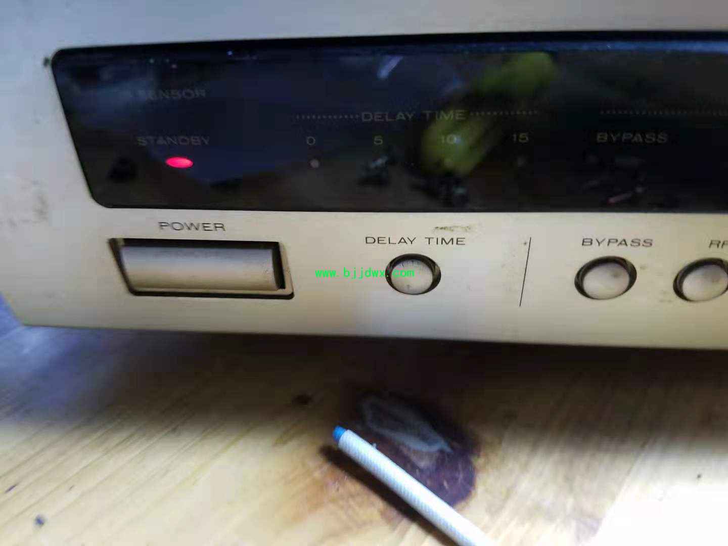

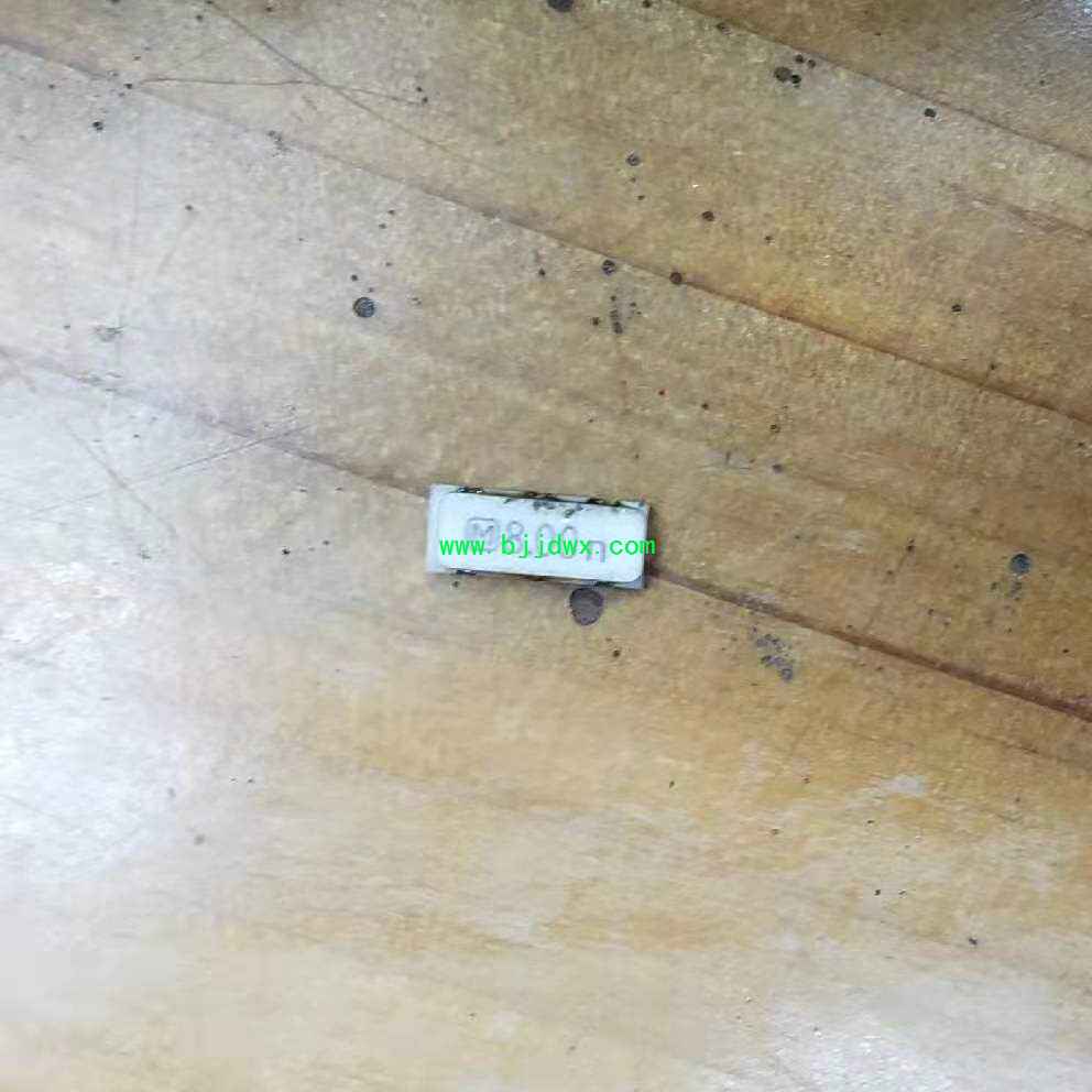

求高手指点DP870K杜比数字解码器不开机,通电无反应,指示灯不亮,将CPU的晶振8.00z晶振拆了换了只两脚27.00mhz的晶振,开机待机中,操作全部无反应。请教高手们或求电路图。

已更换三脚晶振可开机,但冷机失控,还要继续动手

已解决了,换普通三脚8mhz晶好了

是的,不过晶振更换不会影响机器本身,至少说明原来的不能起振了。
