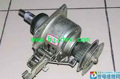

离合器故障导致洗衣机不脱水故障检修
     1、离合器没有转换为脱水状态,即棘爪没有脱离棘轮。排水电磁铁故障和刹车带磨损后都可使棘爪不能脱离棘轮。
     2、方丝离合弹簧断裂或因大皮带轮紧固螺母松动使方丝离合弹簧有一、二圈嵌入离合套和外套轴的间隙中而损坏。
     3、离合套或方丝离合弹簧因磨损而使他们之间配合变松,如桶内无脱水物,用手转动离合器皮带轮时,内桶能转动,而装入脱水物或世纪脱水时,皮带轮转而内桶却不动,可判断离合套和方丝离合弹簧配合松、可视二者的磨损状况更换磨损重者。
     4、因轴承破裂损坏、锈蚀、缺油使脱水轴不能转动,需更换轴承。
     5、因某种原因使刹车带没有放松。

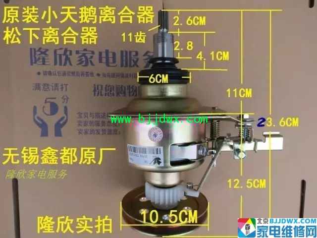

小天鹅洗衣机如何更换离合器?
1、 更换离合器比较麻烦,首先旋出固定面架的螺钉,并拆下固定外桶圈的四枚螺钉取下外桶圈;
    2、 旋出波轮螺钉取出波轮,然后用专用套筒旋出固定内桶的大螺母(Q818、Q828机型内桶用四个M6螺栓固定)并取出内桶;
    3、 在地上先铺上一块软布把洗衣机侧倒,用套筒旋出两枚固定离合器上的保护架的螺栓,取下保护架;
    4、 用套筒旋出固定离合器的四螺栓,拿下皮带,最后取出离合器,换上新的离合器;
    5、 按原先步骤进行组装。
