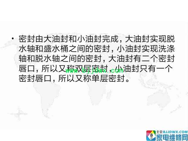

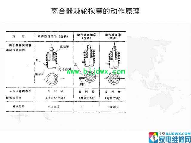

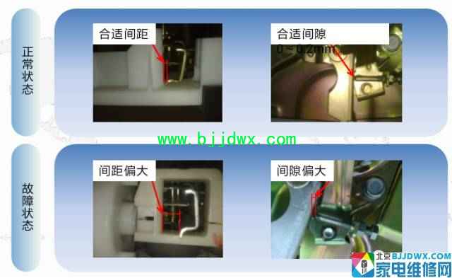

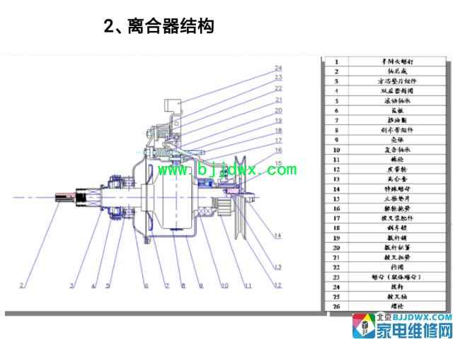

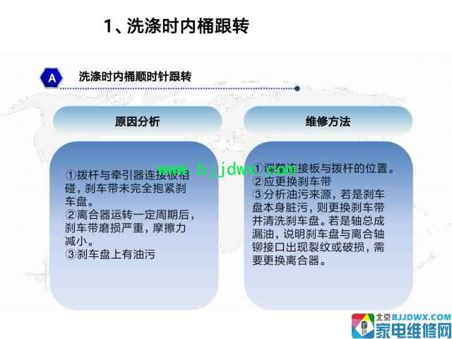

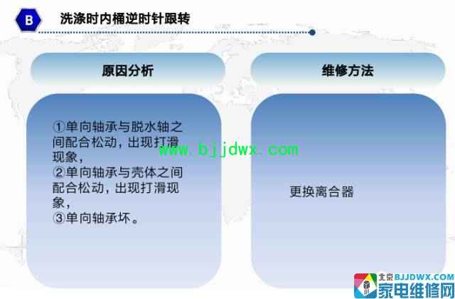

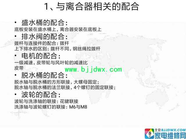

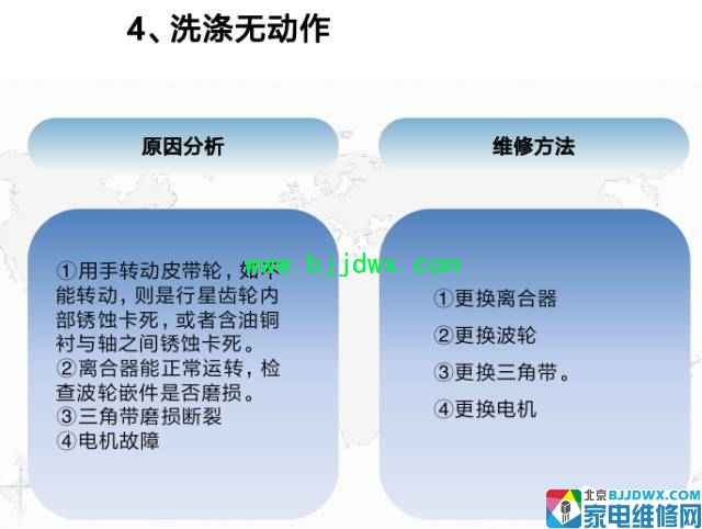

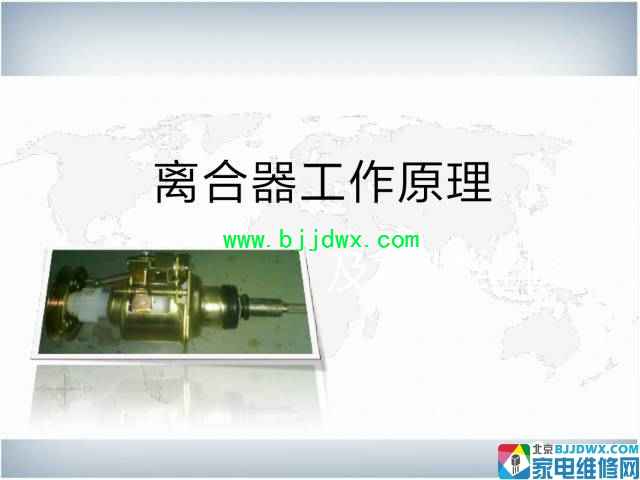

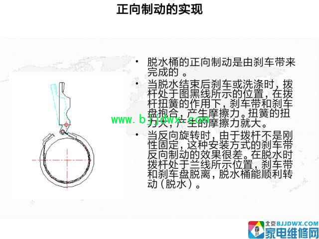

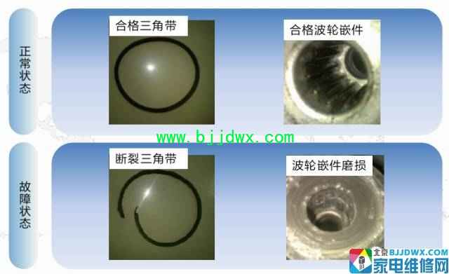

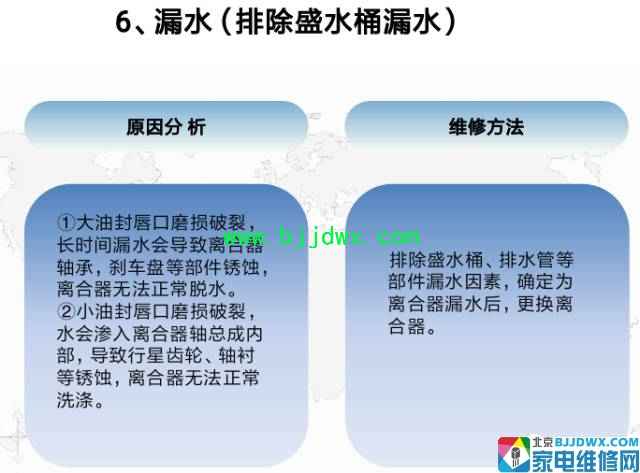

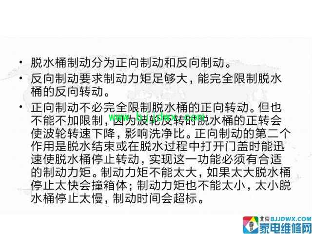

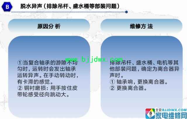

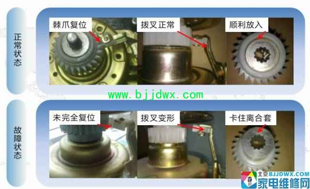

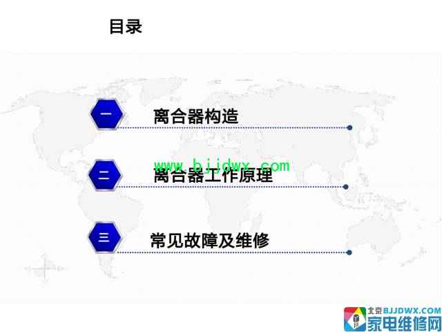

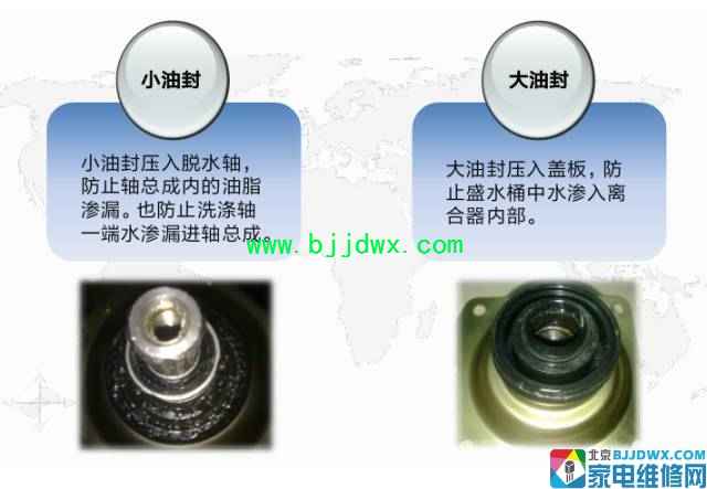

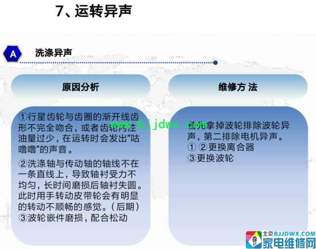

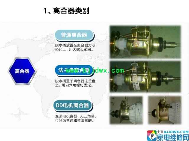

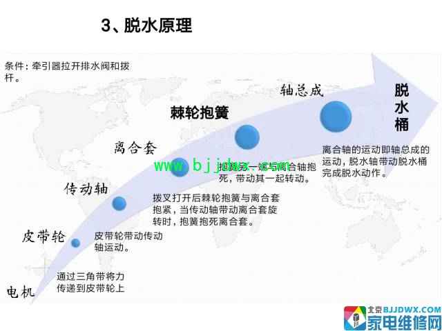

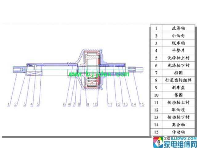

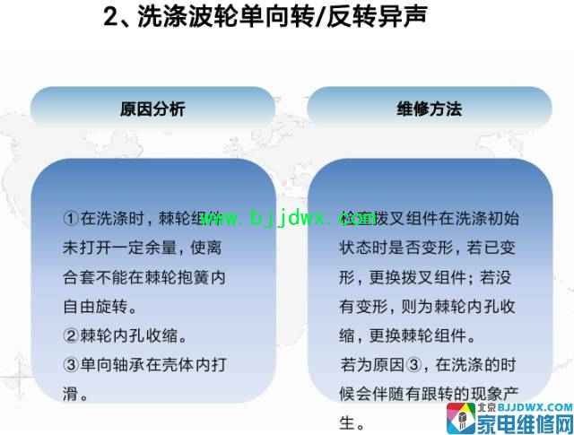

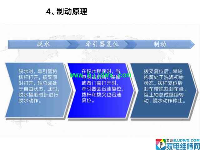

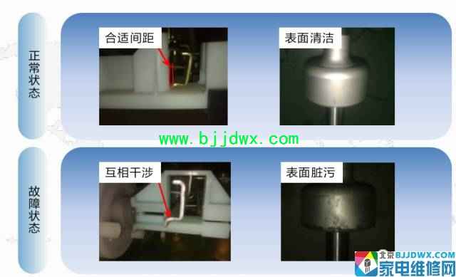

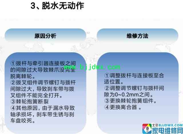

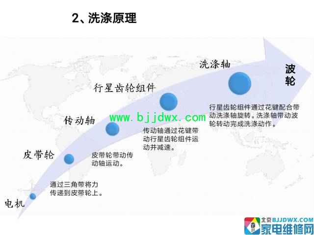

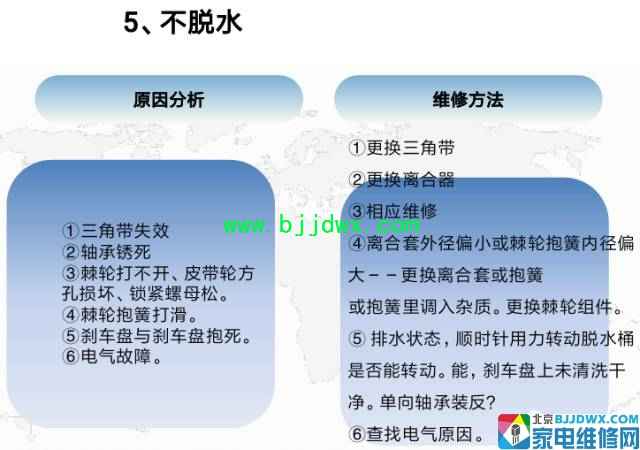

波轮全自动洗衣机离合器构造原理及故障分析处理

离合器结构图,放大后看不清文字
