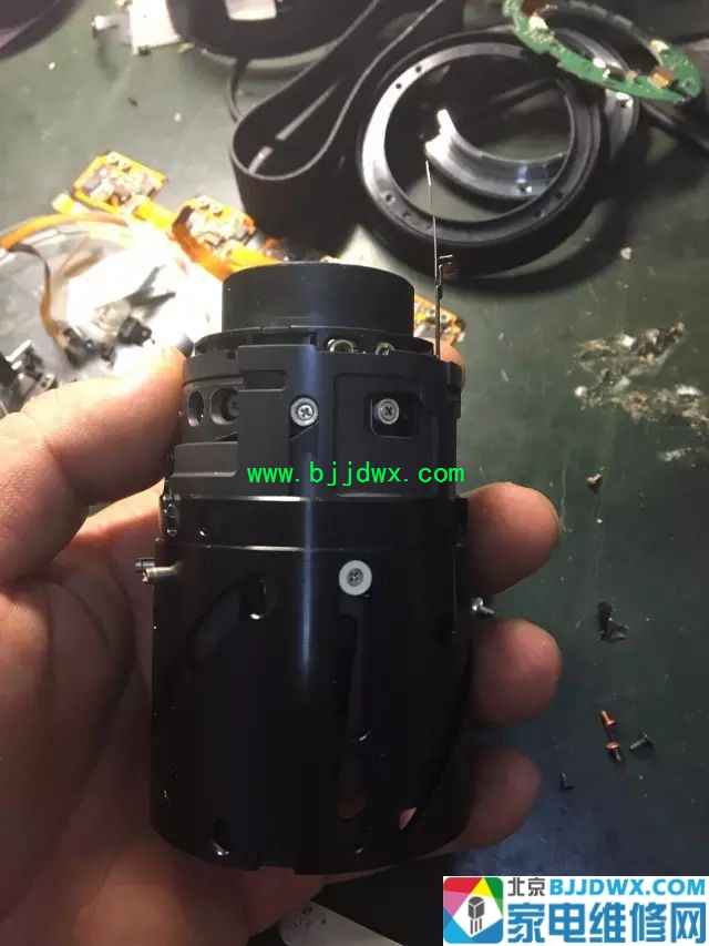

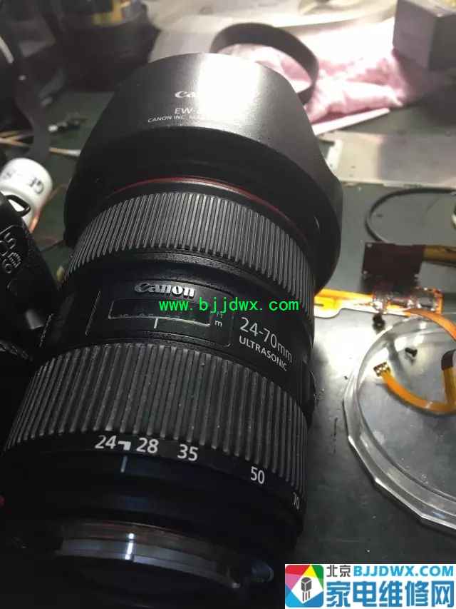

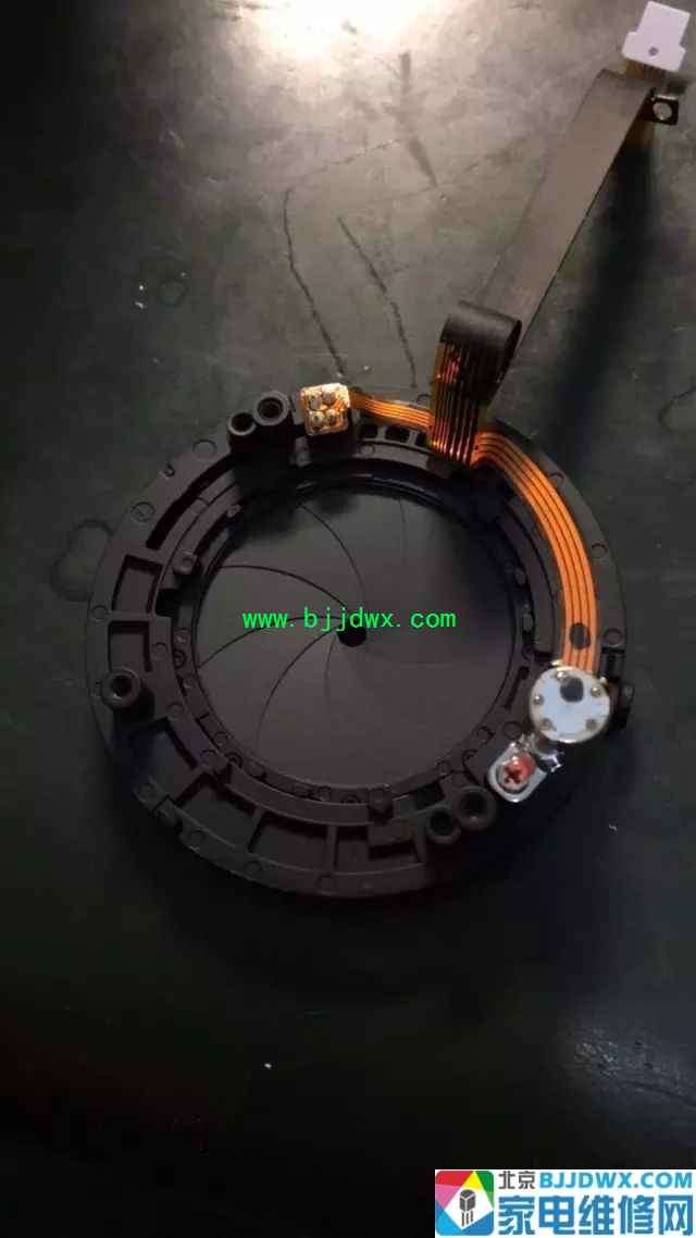

EF24-70 F2.8 II IS 是佳能大三元其中一只主要的镜头,价格不菲,都在万元左右。佳能机身没有光圈控制,光圈调解要靠镜头的光圈组,经过前几次EF15-85镜头的维修经验,今天影楼客户送来一只,EF24-70 F2.8 II代镜头,大光圈下拍摄正常,我把光圈调到F22 ,立刻报错误代码ERR01无法拍摄,
24-70 II代电路板排线位置图,

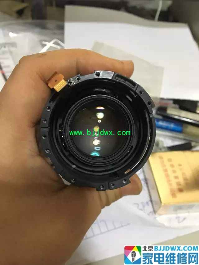

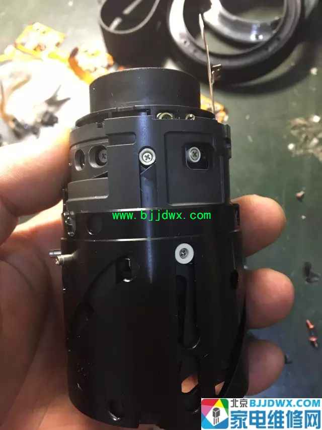

所有螺丝去掉,变焦拨杆两个螺丝去掉,再去之前要把变焦桶外的胶皮去掉,胶带去掉、电刷在上面,要取下来。这是每个镜头都要注意的事项。
去掉第一层白色导柱,后组镜片就下来了。其他都不能动。否则会虚,只能上专业仪器调焦了。我得做法是在每拆一节桶的时候都做好记号,每个位置都会用I、II、III标识、就连聚焦镜片,他的转动也是有一定区间的,我记住了起始和结束位置,其他基本位置不会搞错的,二代镜头后组螺丝都是双的,这样不会因为拆装后组,而发生光轴移位。所以放心大胆去拆。

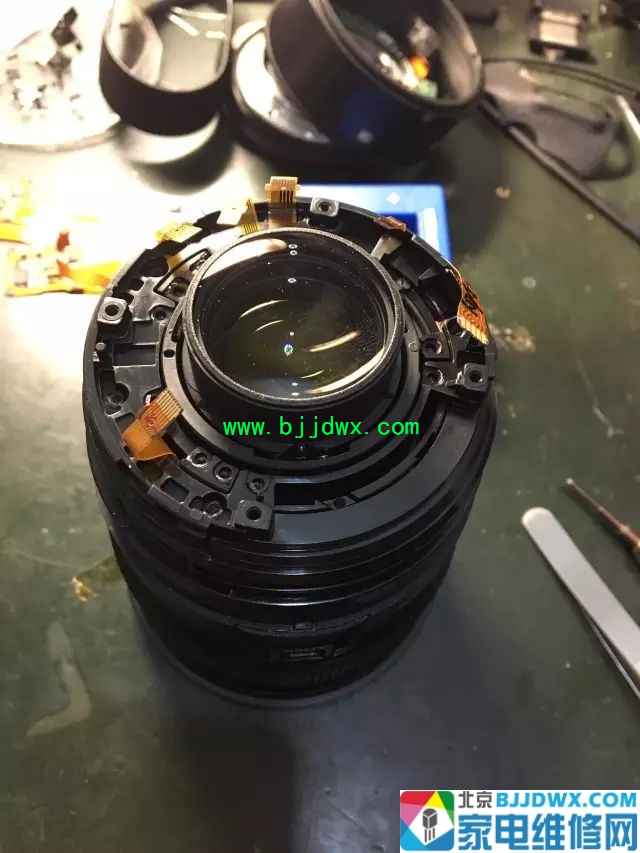

去掉马达镜桶,里面有对角拨叉,装的时候要对准聚焦镜片的拨杆。这是一个整体,不要轻易去拆他,不是这里的故障最好不要多动一个螺丝哦。
去掉前桶,这个定位导柱形状特殊。长方形的。

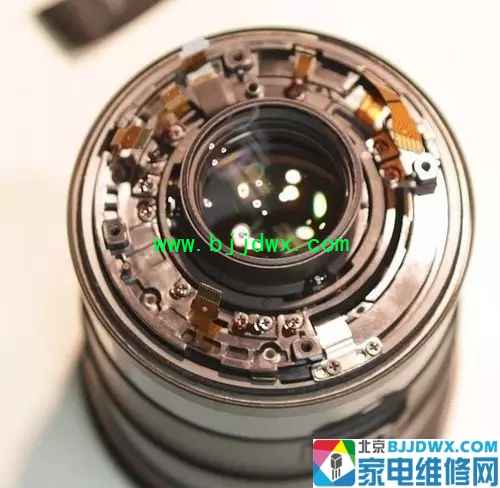

先去掉变焦杆,就可以将变焦桶取下,此处,所有的十来个螺钉去掉,
最好也做个记号,内圈,外圈,划一条线。装的时候很自然。

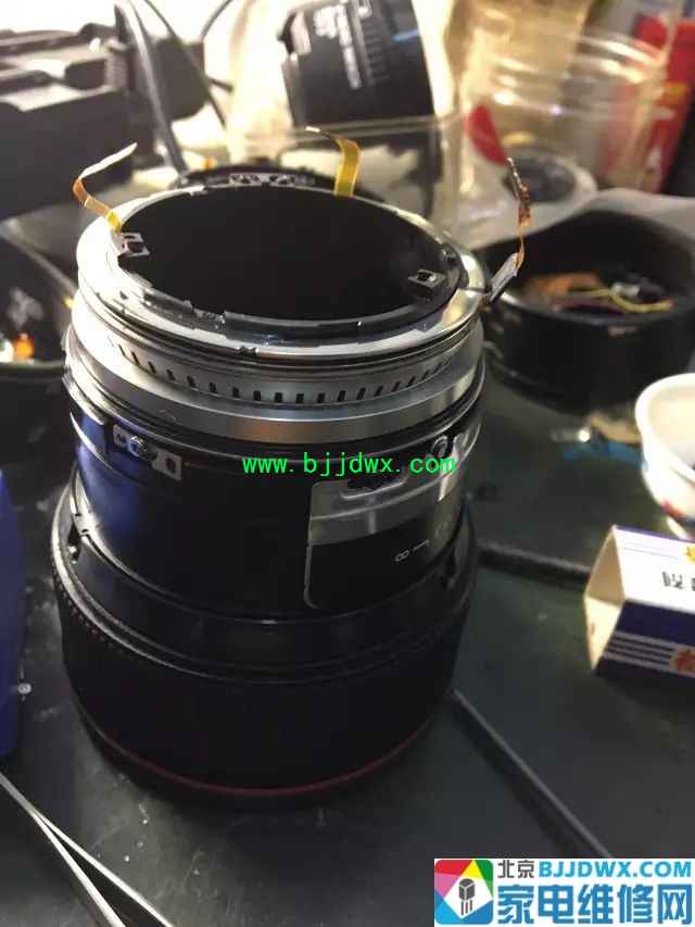

这就是光圈组件,更换即可。
完工后的样子。
