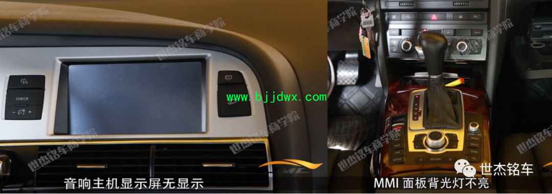

一、10年奥迪A6L娱乐系统不工作故障现象:1、显示屏黑屏无反应
              2、MMI操作面板背光灯不亮
                   操作无反应

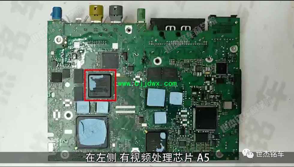

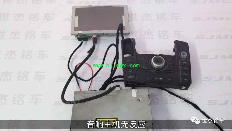

故障分析:首先10年奥迪A6L所使用的音响娱乐系统主机为3G版本,娱乐系统采用的MOST光纤结构,光信号由主机发出,如果MOST光纤断路会出现开机后显示MMI图标接着黑屏,MMI操作面板亮起后接着熄灭。由此可判断为主机损坏,并非MOST结构断裂。
  将安装在副驾驶储物箱内的主机使用专用工具拆卸下来,在测试平台上进行开机测试,音响主机无反应

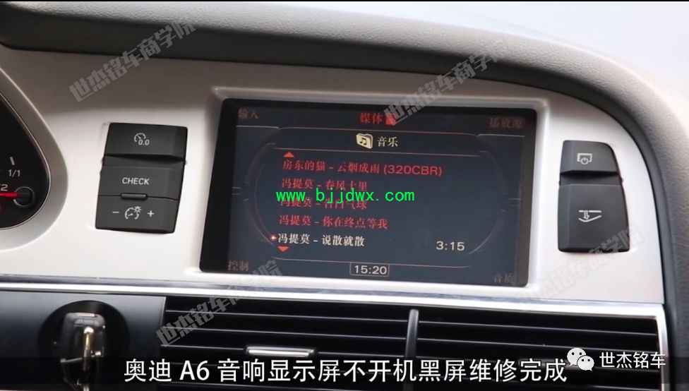

故障处理:10年奥迪A6L 3G主机存在一个通病就是视屏处理芯片(我们称之为A5芯片)由于长时间的高温工作,散热不良,导致GBA焊点与底板接触不良,出现音响主机死机不工作的现象,将芯片重新加热焊接即可
处理完后装车测试恢复正常,维修完成

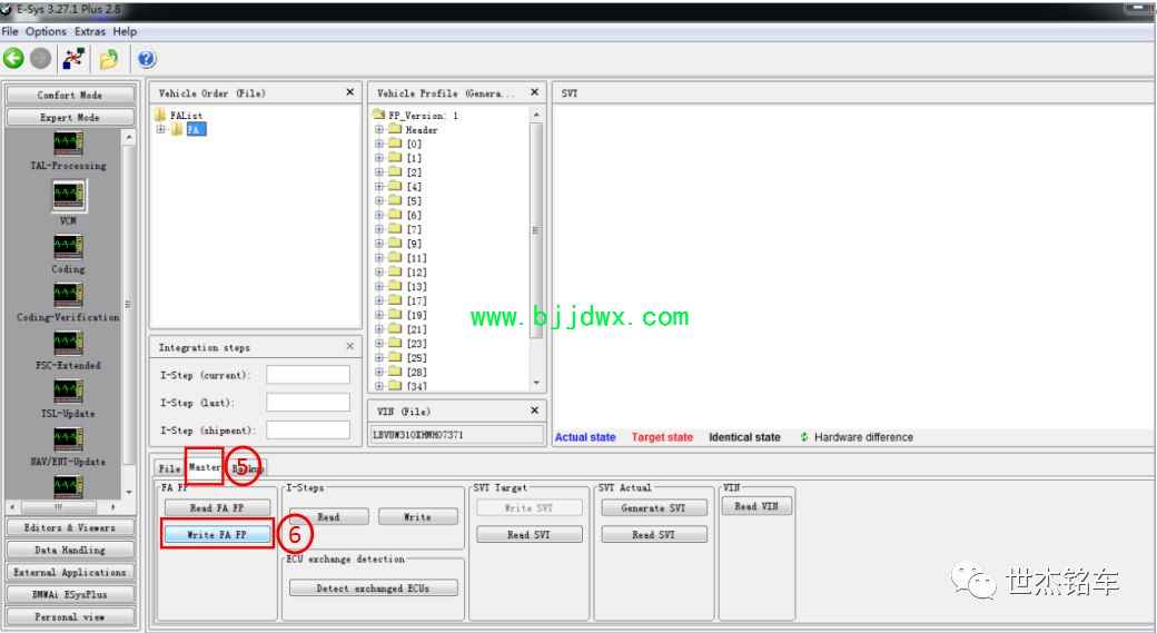

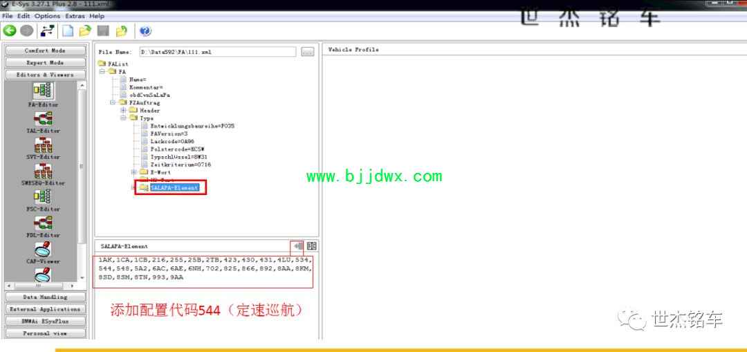

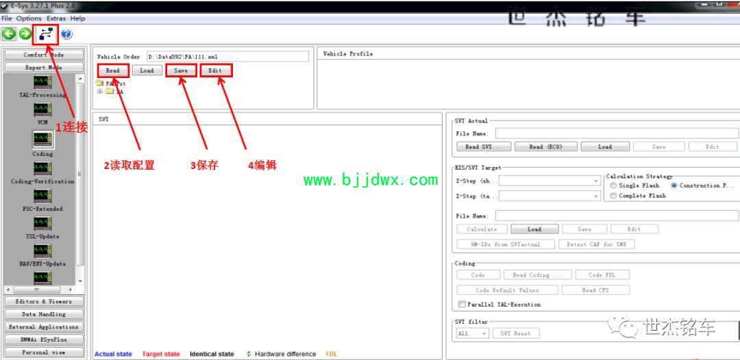

二、宝马FEM\BDC车型加装 定速巡航  定速巡航其作用是:按司机要求的速度打开开关之后,不用踩油门踏板就自动地保持车速,使车辆以固定的速度行驶。当需要在高速公路上长时间行车后,司机就不用再去控制油门踏板,减轻了疲劳,同时减少了不必要的车速变化,可以节省燃料
  在宝马安装有FEM\BDC的车型中 定速巡航的安装开通极其方便简单,将主驾驶安全气囊拆卸下来,将定速巡航开关线束与原车线束相插接(原厂全部有预留),完成后装回安全气囊,使用宝马工程师软件开通

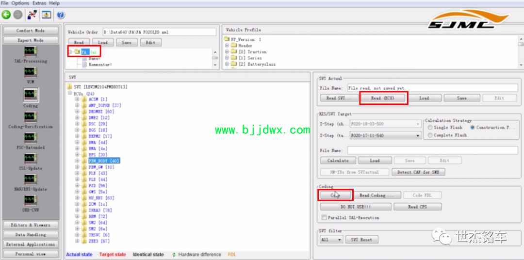

使用ICOM或者ENET连接车辆 打开E-sys宝马工程师软件
1连接车辆  2读取配置 3命名保存 4编辑配置
添加配置代码544(定速巡航)并写入、保存
返回设码界面,读取ECU,分别对FEM、KOMBI仪表、ICM底盘电脑进行设码
之后检查ICM启动电子限速的代码是否激活,激活完后才能实现功能
功能测试完成后,点击VCM 接着点击File文件,加载(刚刚修改的FA),计算,点击Master ,写入FA ,将修改的配置写入车辆
定速巡航功能开通完成

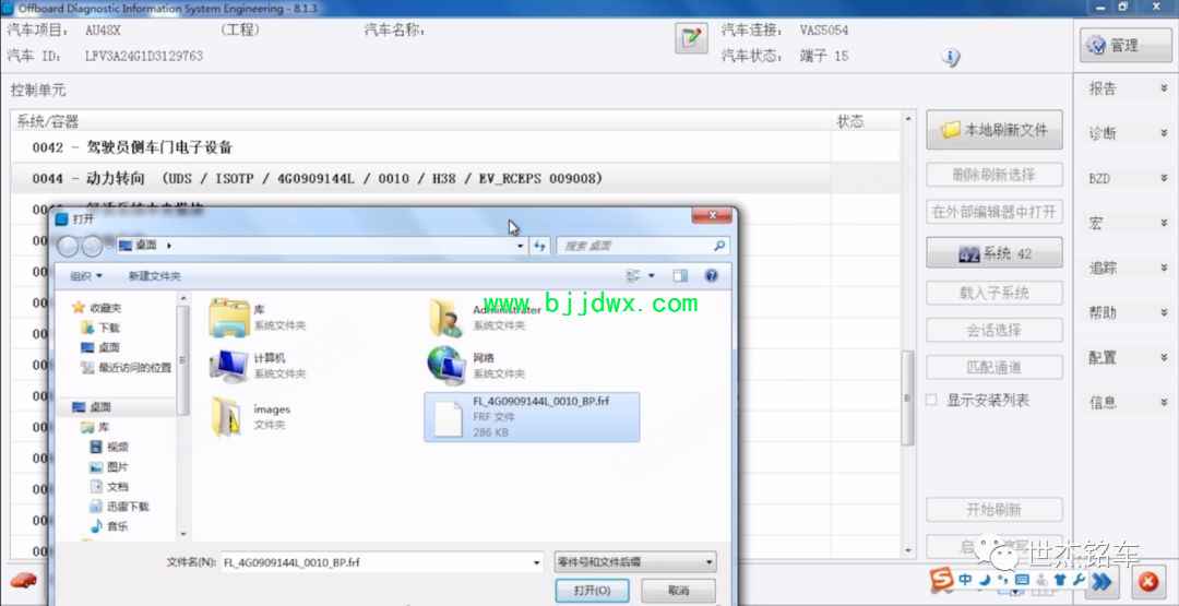

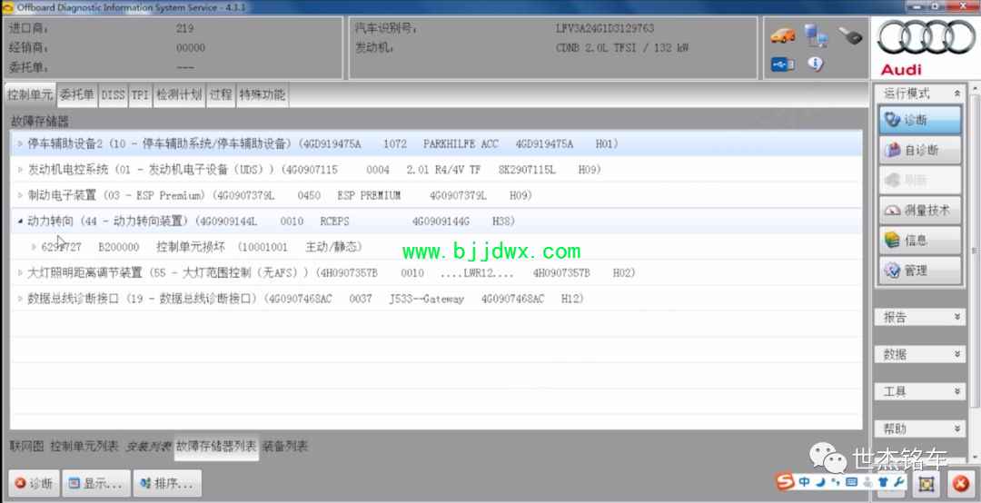

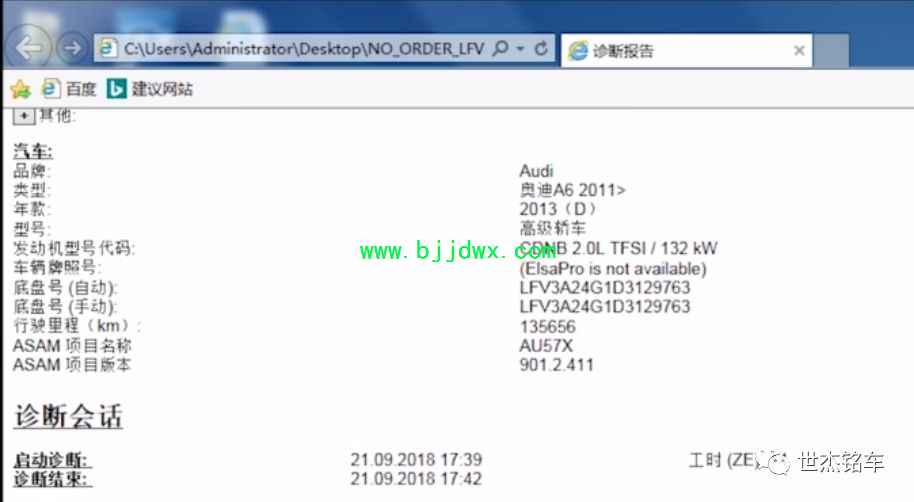

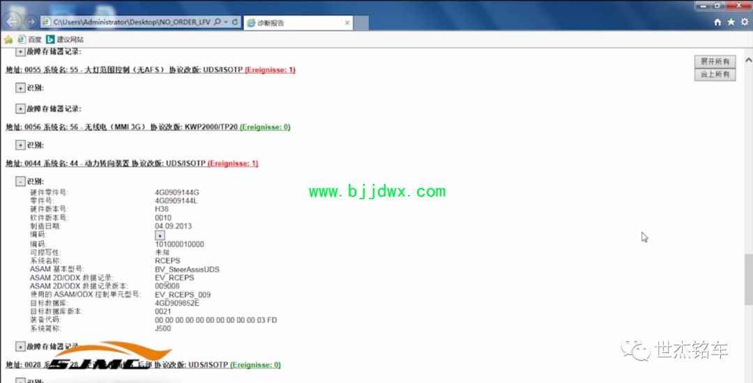

三、奥迪A6L(C7)方向机刷新   13年奥迪A6L故障现象为转向无助力,仪表提示红色转向故障灯,防滑故障灯亮起,使用ODIS诊断 44 转向助力, 报控制单元损坏故障,该方向机部件正常,由于软件故障导致报控制单元损坏故障,此种情况只需对方向机软件进行刷新即可
查看完故障之后,将诊断报告保存,查看车辆ASAM项目名称以及44动力转向所使用的目标数据库

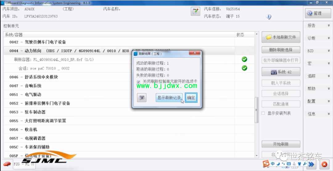

打开ODIS工程师 汽车项目选择为AU57X,与车辆连接,连接成功后在控制单元列表中选中44动力转向,使用 汽车功能 刷新
进入刷新界面后 选择44动力转向,本地刷新文件,打开与44动力转向目标数据库一致的固件,点击开始刷新。
刷新过程中要保障诊断电脑电源充足、诊断电脑与车辆连接正常、车辆电压稳定,等待刷新完成弹出提示窗口
刷新成功后重新读取44动力转向故障代码,提示无故障,试车,故障灯消除,转向助力恢复。
