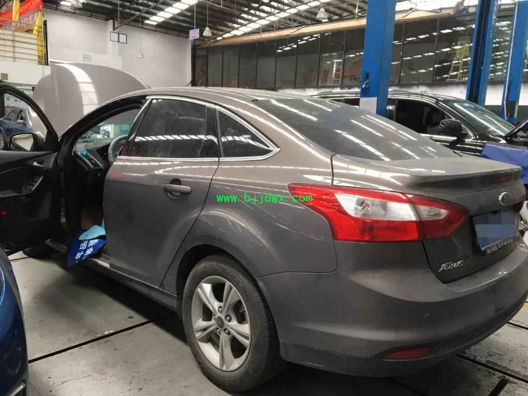

侯先生说他的音响喇叭有杂音,感觉音质不太好,开来叫我检查。
试机听到音响两边声道喇叭同时出现杂音,无论放碟或收音机都一样,出现故障时音量没能调到很大声。
按平时音响故障分析,由于两边声道同时有杂音,故先对音响本身进行检查,拆下音响时,在测试音响声道线时响声又恢复了正常。怀疑音响内部或插头松动,所以对音响拍打及拉扯插头没有故障重现。装上音响路试多时故障又再重现,于是又将音响拆下,对调另一台音响试车,故障依旧有时出现所有声道“沙沙”响。到此可以证实故障不在音响本机上了。
对故障时有时无,我们用手拍打仪表台,或车门,来寻找是不是有线路出现短接的现象。当拍打到左前门的时候,故障出现时有时无较明显。拆下左前门皮发现高音喇叭的线束被固定卡扣夹住,明显造成导线绝缘皮脱落。(附图片)修复后故障排除。
此故障其实很简单,但像以住的音响出现断路或短路时,都会出现所有声道同时没音,但此车不一样,且发出“沙沙”声时音响是没能调到很大声,所以很易判断是音响功放故障。
