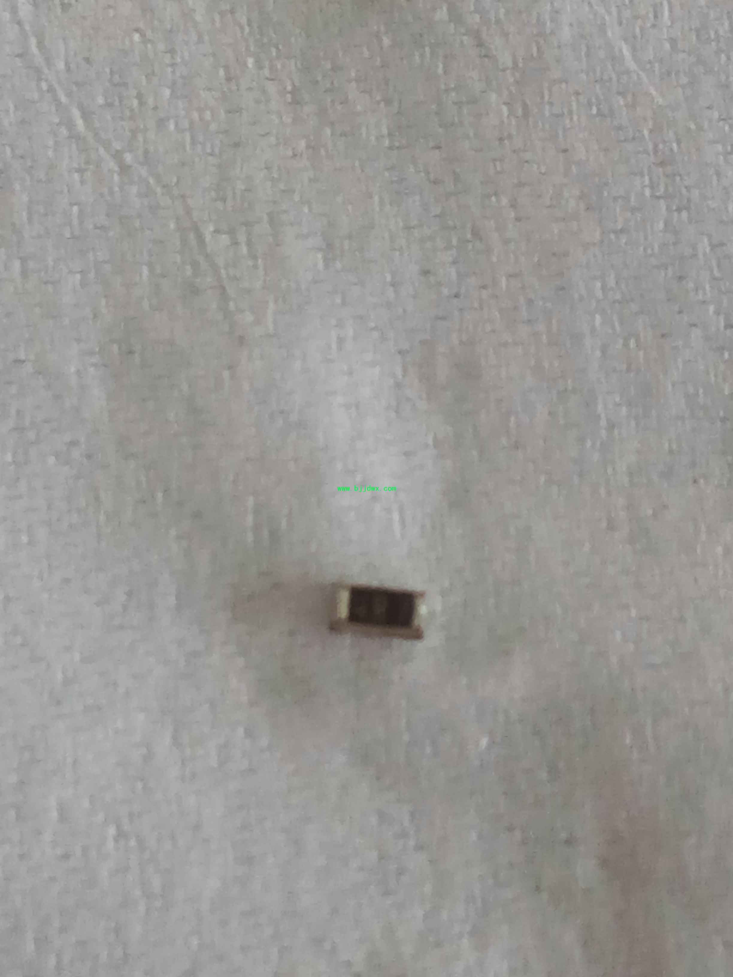

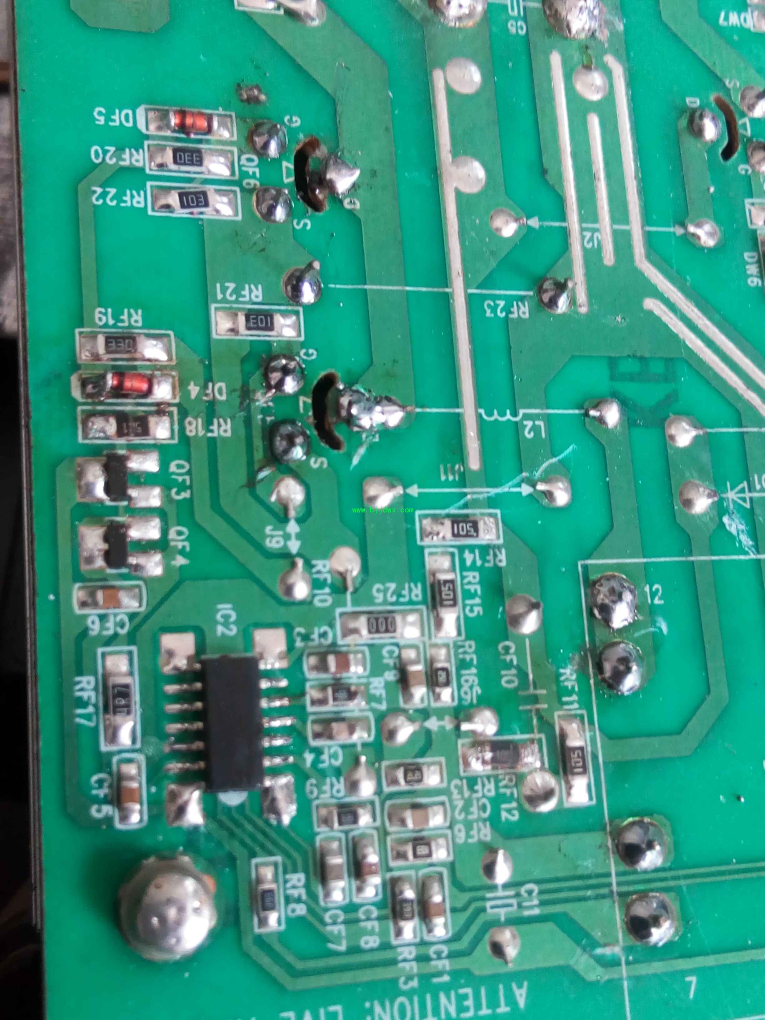

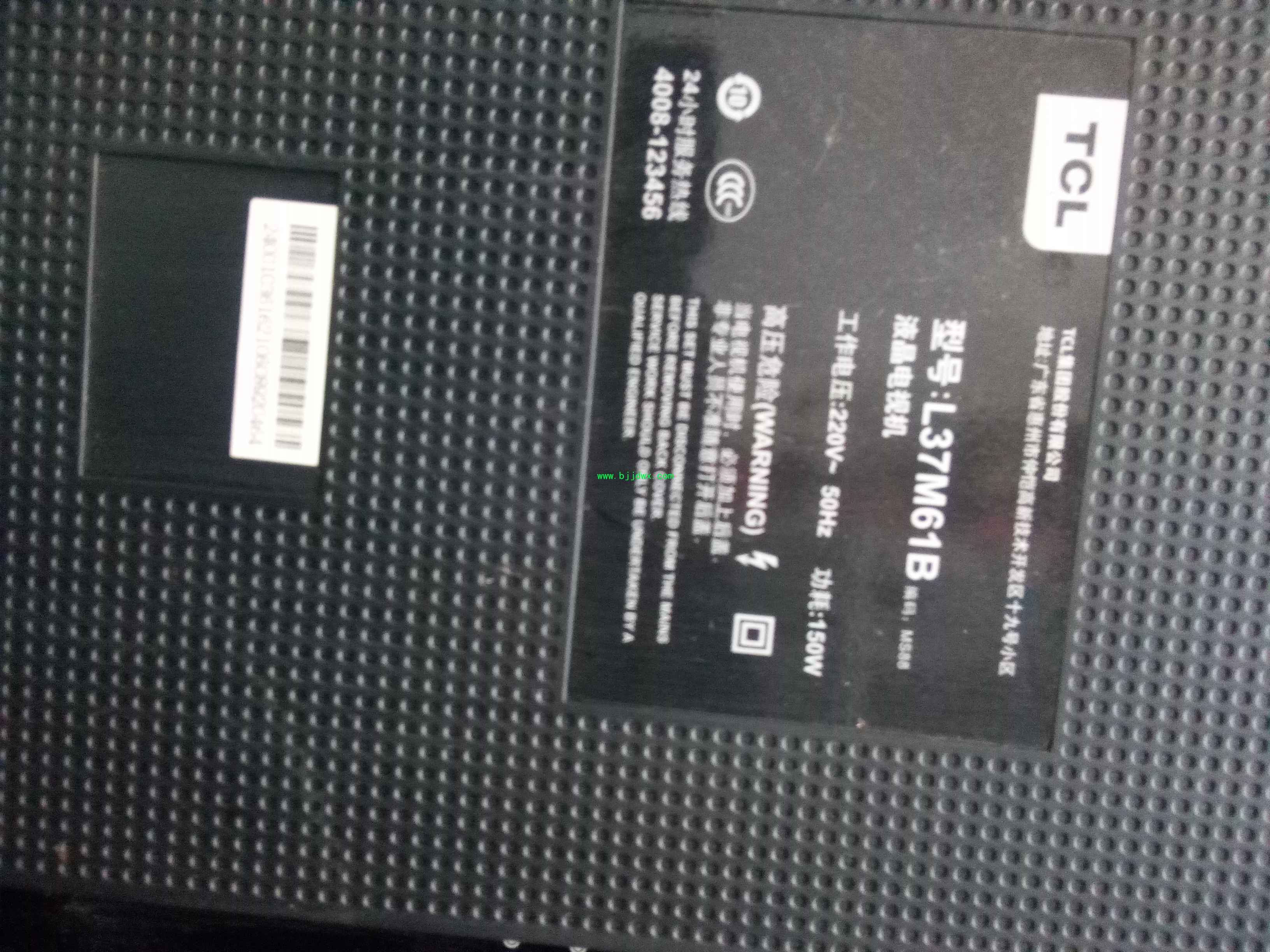

一台TCL L37M61B不定时关机,关机时为蓝灯亮(属开机状态);测电源板12v,24v为0v,pw有4.6v,5v正常;电源块L6599D,VCC脚有12.2v供电,PFC产生电路没有工作;测其脉宽调制块L6563,VCC14脚也有16v供电。顺调制输出脚(13),检查发现RF18在路电阻102欧,拆下测量为无穷大,电阻自身标4R7;找一个5.1 欧换上机器正常了。该机时好时坏十分难查。估计是该电阻不良所致,特写出来与大家分享。
