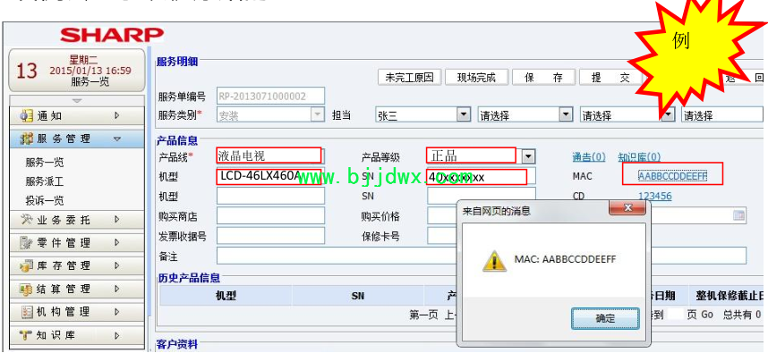

安卓机型由于百视通账号绑定在电视机的有线网卡 MAC 地址,如主板损坏需更换时,存在百视通账号迁移问题,如果不将原来的 MAC 地址重新写入新主板,将导致用户百视通账号更新,原先用户如有付费则将会全部丢失,故需将原有的MAC 地址写入新主板。

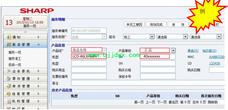

原始 MAC 地址查询方法:
1) 在 CRM 系统以下界面中:在下图红色框内需输入产品线、机型、机号、产品等级方可查询原始 MAC 地址:
图1
2)在右侧会显示该机原始的 MAC 地址:
图2

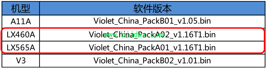

b)各机型工厂模式下可更改 MAC 地址的软件版本如下,如低于以下版本,请先对电视机进行升级。
图3
X560A、LX565A 系列只能使用以上版本软件才能在工程菜单中修改 MAC 地址,待修改完MAC地址后请务必使用网络升级至最新版本。除LX560/565A外,后期新机种均可在工程菜单内修改 MAC 地址。

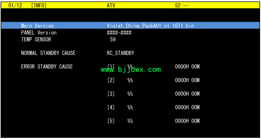

a)以 LX565A 为例,请先确认软件版本:位于工程模式第一页。
图4

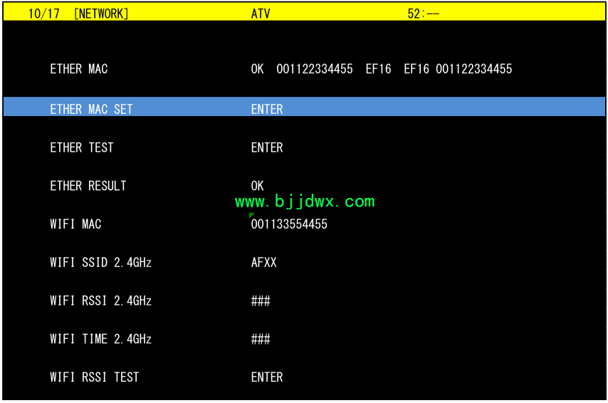

b)按遥控器的上下键,调至工厂菜单的第 10 页,按频道 “-”将光标移到第二行“ETHER MAC SET”,按下确定键.

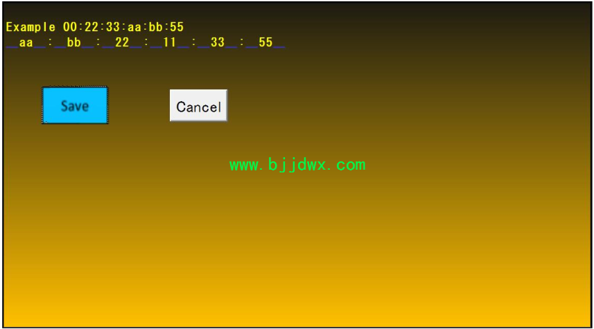

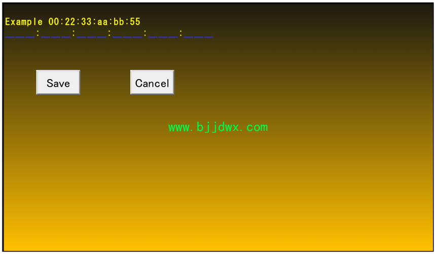

c)进入如下的界面以后,按遥控器向上的键,将光标移至可输入 MAC 地址栏,输入 CRM系统中查询的 MAC 地址.
图6
d)输入完正确 MAC 地址后光标会自动跳至“Save”处,按下确定键.

e)完成以上动作以后拔插电源(重点,一定要做电源的拔插动作),再次开机后,进入工厂菜单第10页,确认MAC 地址是否成功写入.如果成功写入,下图画白线部分的两个MAC 地址应该是一样的.(不分大小写)
图8
f)上述操作无误后,直接拔除电源,退出工厂菜单,MAC 地址修改完毕。
