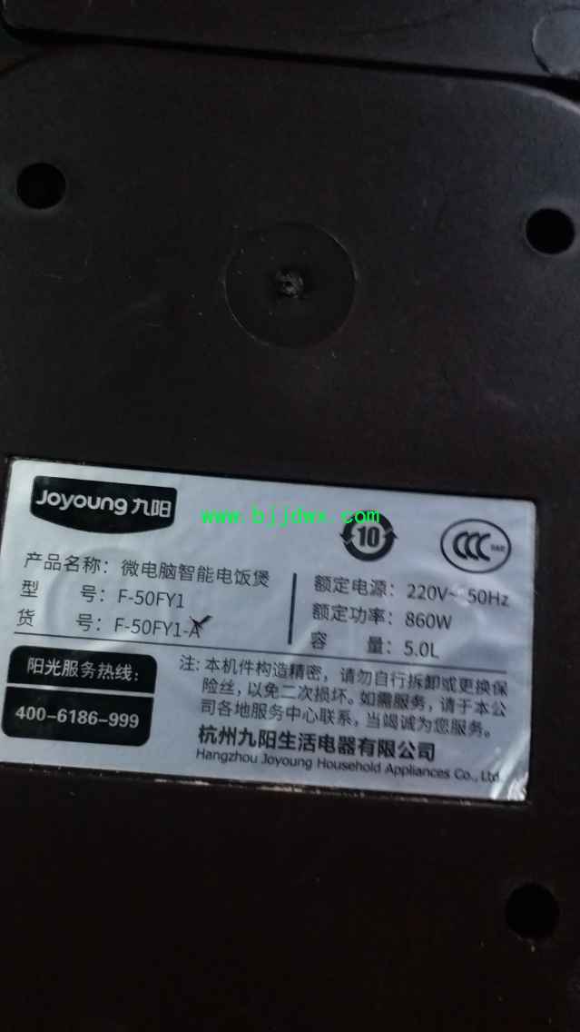

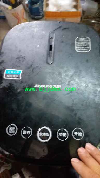

这个电饭锅因为锅底保险丝烧了报修,测锅底温度传感器146K,用打火机加热阻值会变化。因为没修过九阳电饭锅,不知道这个温度传感器是多少的。用一个100K的美的电饭煲锅底套件换上去,加点水到锅里试机,刚运行完快煮程序保险再次烧了。把原来的锅底套件更换保险后再试,也是运行完快煮程序保险就烧。加热时功率870W左右。请教一下这是什么原因造成的。请多多指教。谢谢

 楼主| 发表于 2019-3-10 10:30 | 显示全部楼层
是发热盘变形,发热盘是碗形的,只有中间一点点能接触到锅。
