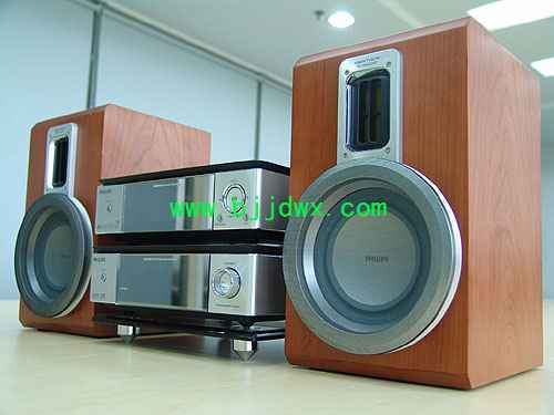

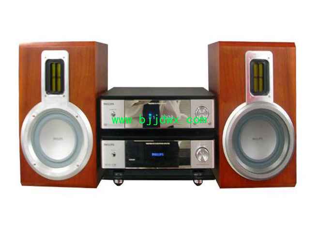

     因家里电视的音箱用的是惠威M50W2.1系统,感觉高音比较闷,就在咸鱼上淘了一个坏的飞利浦MCD708组合音响,快递拆开后,发现飞利浦带式高音喇叭配惠威主机,音质还是很不错的,闲暇折腾主机,第一问题是VFD显示屏很暗,第二是功放有个声道有呜呜声,有个声道无声,第三是DVD不读碟,好多年没有玩修理了,找来一个迷你万用表,螺丝刀和电洛铁,开干

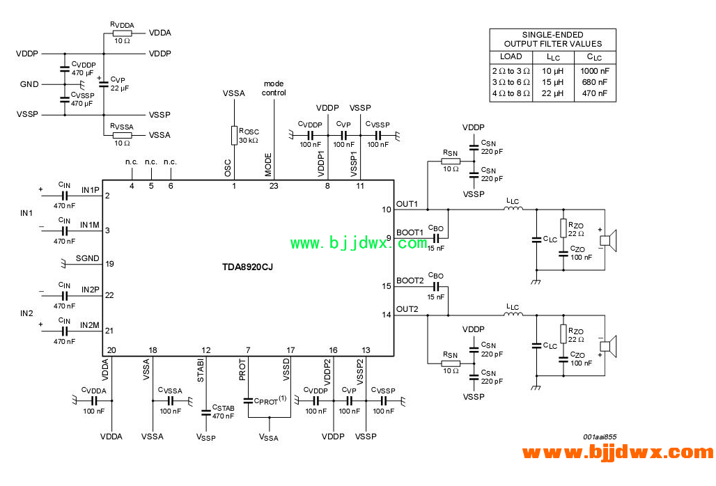

    3、修理功放部分,这个功放用的是D类芯片TDA8920BTH,预先估计是功放芯片有损坏,于是淘宝上12元买了块芯片,拆机,发现左声道有11V左右的电压输出,肯定是芯片损坏,焊下芯片,没有专业工具和经验,结果把焊锡丝堆在芯片脚,扯的时候不小心把有几个电路铜给拉断了,还用细铜线给补上,折腾够呛,焊接芯片的时候不小心把焊锡把其中三个脚连上了,也折腾够呛,最后用电洛铁加热时,使劲把电路板敲打桌子,其中一个脚弄好,另外两个脚但还是不行,最后用针翘起其中一个脚,才解决了这个问题,焊接好了,加了散热片,发现有声音了,但是一转动音量,就会保护断线,而且声音不对,一查,音箱烧掉一个,低音喇叭短路,只有0.4欧姆的阻抗,奇怪了,换了一对音箱,发现音质正常,但是功放的散热器很烫,放上几分钟,芯片就保护断路了,到后来,干脆就一直没有声音,除开芯片,还有问题,再淘了一块芯片,这次还要先修理周围电路了,郁闷呀,还有就是7805稳压块也很烫,扇热器非常小。
    功放检修思路:1、检查电源部分主电容是否损坏,双电压不平衡导致芯片发热和损坏,2、电源部分的退偶电容有损坏,导致高频自激,3、输出退偶电阻或电容损坏.
    后期准备拍整个修理过程,分享给大家,因为工具不够,本人技术也不过硬,如果有懂的大神也可以告诉我这功放和VFD还有可能是哪里问题
功放电路图

这套音响的外观很不错,查了电路设计也很好,电容大部分都用的是发烧电容,后期作为客厅音响也不错
