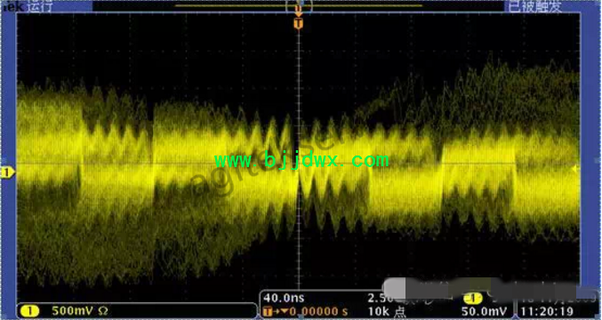

示波器操作人员有时会发现这样一个现象:使用探头探测信号时,被测信号上下跳动,波形不正常,如果使用余晖显示,则波形糊成一团,如下图所示:
图一 糊住的波形

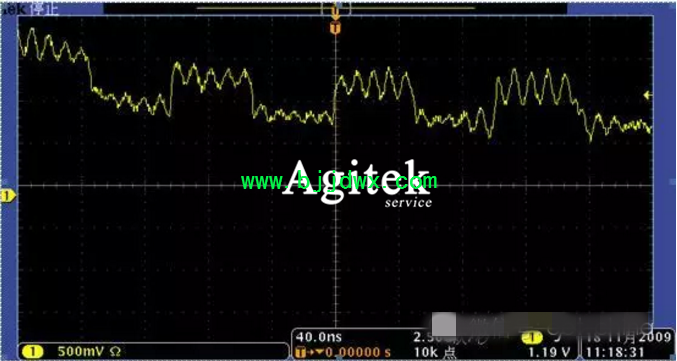

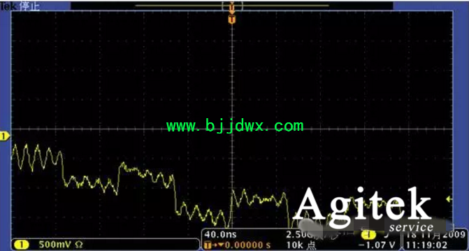

通常这种情况下,测试人员会怀疑是触发的问题,但当上下调节触发电平时,波形位置会随着触发电平的变化:如触发电平调高,则波形的位置上升,触发电平调低,波形位置又降低,如下图所示:
图二 调高触发电平,波形位置上升
图三 调低触发电平,波形位置下降
如果您在工作中也发现类似现象,则很大的可能是:您的测试存在接地不良的情况。更准确地说是:您测试系统的信号回流路径过长。

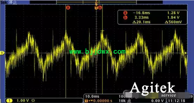

在上图的例子中,当我们把时基增大到10mS/div的时候,看到如下图形,发现信号有明显的周期性,简单地使用光标测量,发现周期为20ms左右,则 可以大致确定信号受到了工频的干扰。在一些复杂干扰的实例中,测试人员可以使用示波器的FFT工具来查找干扰的来源,以确定是否是接地不良带来的工频干扰 或开关电源干扰

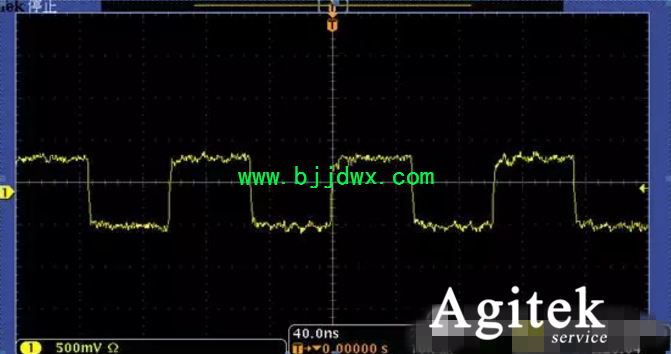

发现问题以后,重新接好地线,波形恢复正常,原来这是一个10MHz左右的时钟信号。问题解决,如下图所示:
图五 正确的信号
