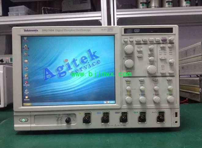

一、无扫描线
出现无扫描线故障的原因
应先检查电源电路、示波管电路、触发扫描电路、X轴放大器等的工作是否正常。若这些部分工作都正常,则可能是增辉通道(Z通道)的故障,因为示波管栅极电位通常比阴极电位负60—70伏,一般情况下,阴极发射电子受栅极负压抑制能到达荧光屏的甚少。X轴通道产生扫描电压的同时也产生一增辉信号,增辉信号经Z通道后送到示波管栅级,使栅极电位提高30伏左右,阴极电子就会射到荧光屏上,形成较亮的扫描线。如果无增辉脉冲或增辉脉冲幅度不够,则必然引起无扫描线故障。

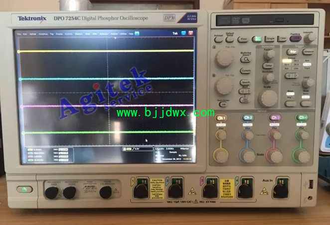

解决办法
a、通道的基线偏移过大,也就是说现在的0电平不在屏幕中心,这种情况可以把示波器的耦合打到GND的方式,触发方式为AUTO,此时调节垂直位移旋钮,再将基线调节到屏幕的中间位置在测量信号。
b、如果此时你的垂直灵敏度过低,信号的DC电平过大也是观测不到信号的,这时候调节垂直位移,看看能否将信号调到屏幕的显示位置,或将基线调到中心后,输入耦合打到AC方式,再看看有没有信号。
c、触发电平不对,就是信号没有触发,调节触发电平看看有没有显示。
