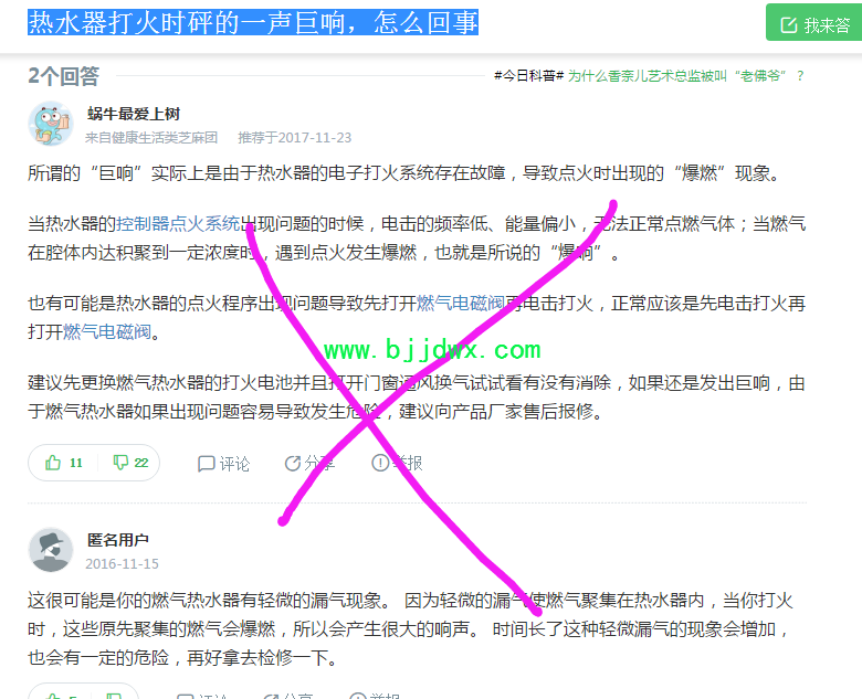

燃气热水器打火经常发出很大的“砰”的一声巨响如何修复?搜遍整个互联网,特别是垃圾的百度知道,回答的人显然都不是专业的一线维修师傅,有些问题甚至回答得很搞笑,让提问的人情何以堪?
下面先让大家看看搜索这类关键词百度知道的回答

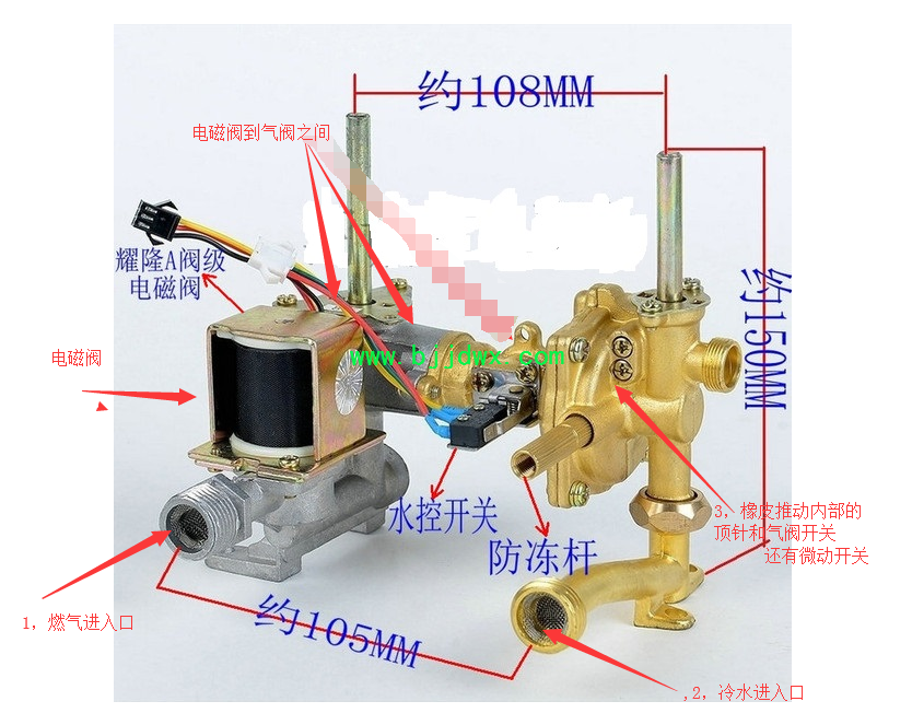

先看一下下面的热水器总成的结构
先简单说一下燃气热水器的工作原理
就说老款的热水器用电池的那种吧
,冷水进入热水器通过内部橡皮推动微动开关让点火器通电发出高压脉冲发出电火花,同时橡皮推动一个顶针让电磁阀到燃气口形成通路,可以说顶针那地方是第二道气阀,待点火花发出大概2-3秒钟后点火器输出直流让电磁阀工作燃气顺利进入燃烧室,遇上火花点着火燃烧,热水器正常工作,我没有看过热水器的工作原理方面的文章,这个是个人见解大家不要见笑。
话说回来,我们今天遇上热水器打火的时候发出砰的一声响,点火的时候吓人,就怕爆炸了,我们来分析究竟是什么事原因造成的呢?
我们知道,热水器打火是先发出高压脉冲,然后燃气才进入燃烧室,那么知道这个就简单了,很明显是燃气提前进入燃烧室,高压脉冲发出火花之后在那么小的空间必然发出爆炸声!
这种问题很明显,要么是点火器失效,没有提前发出高压脉冲,但实际维修中没有遇到过点火器出现这种问题,我们可以排除这个原因!
另一个问题就是,

“电磁阀前面的塑料不平整或者变形导致漏气”,这一定是劣质货,阀开关是橡胶的,我的三角牌热水器用了二十多年从来没拆过电磁阀。

先考虑电池电压不够,电压不够有电池容量将尽内阻变大,换新电池试试,电池盒内生锈接触不良,水控开关内触点接触不良,水控开关线插头插座接触不良,冷热开关及插头插座接触不良都会造成电池电压不够,先检查、排除电池盒内接触不良,判断水控开关内触点及插头插座和冷热开关及插头插座是否接触不良可短接试验,排除这些还不行就将火力调到最小启动,再不行就换点火器。

楼主应先查查电子电火火花是否偏弱《更换电池》或点火针位移。热水器工作原理本应先电子点火,随后电磁阀打开放气,完成工作,楼主动动脑筋想想吧。哎!
