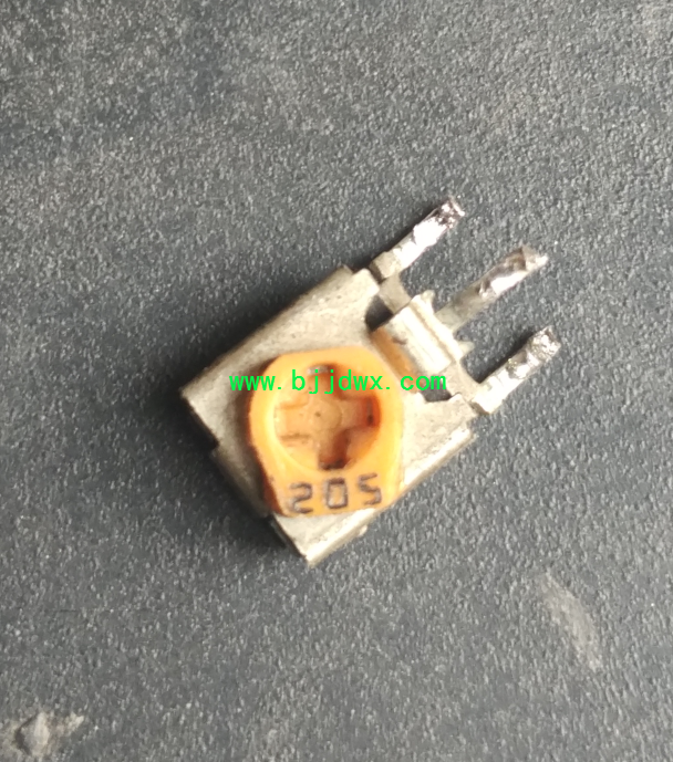

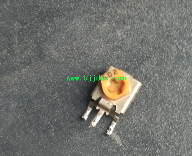

今天维修一台收来的长虹crt电视,型号是SF21300,故障是不开机,打开后盖测得行管击穿,主电压156V,很明显是主电压过高击穿行管,再看电源已经被换成了万能模块,并且已经工作好长时间,拆下万能模块测试发现两个电解电容容量正常,再取下测取样电路的可调电阻,发现可调电阻一端为9.5KΩ,另一端是无穷大,再看看可调电阻的标称型号,即像205有像502,一瞬间懵了头脑,最后找一个正常的万能模块检查发现应该是502,随装上502,一切就绪通电试机,经过简单调试,主电压暂定120V,再装上行管,光栅出来了,一切正常。

这个就是502,5千欧微调电阻。

正看是502,反看是205,还是看成502靠谱

电源取样电位器不可能用2MΩ。

100%是502  !205就看反方向了!上次买501 !给卖家发来105!!后来再补发501过来!不知道他们怎么样赚钱!
