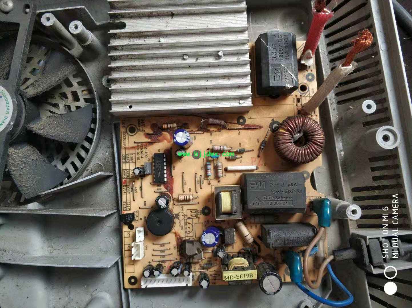

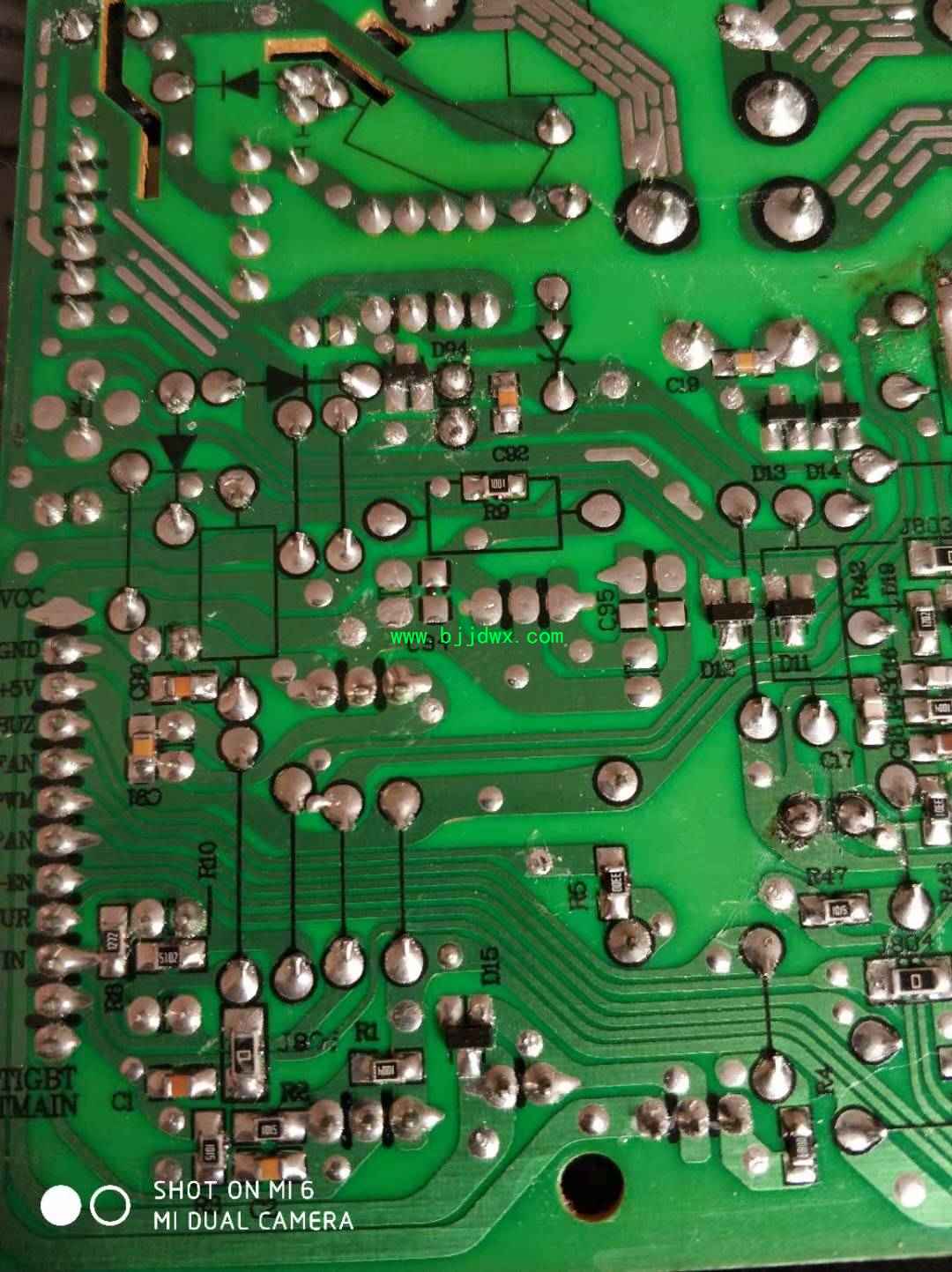

遇到美的C21-SH2129电磁炉,开机滴滴报警声,持续1分钟自动关机,检测+5v、+18V电源正常,电阻R11 820K断路已更换,339已更换,插件电阻全部正常、220UF/25v的电解电容也容量偏低也已更换,但仍然不见好转,贴片二极管测试正常,稳压管万用表测试没击穿,找不到头绪了,谁有美的C21-SH2129电路图提供一下,或者指导一下怎么往下继续修理,万分感谢 微信图片_20190227170826.jpg 微信图片_20190227170716.jpg
