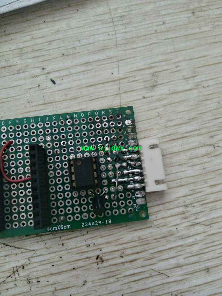

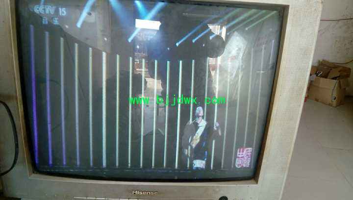

自制并口编程器修复海信crt彩色电视图像色彩偏蓝故障
一台很老的海信电视,色偏蓝,进入总线调试,屏幕突然一下子黑屏了,遥控器也没反应了,灯还一闪一闪,按电源开关,灯还是一闪一闪的,遥控器没反应,没办法拆机发现几处空焊,加焊后依旧,这下没办法自能刷程序了,可是没编程器,怎么办,又不想买,记得可以用并口编程,还好家里有个旧电脑带并口,材料其了,还有不动手的道理,开干,查资料,焊接,电脑并口用六根线弄个公头直接引出来。发了半天终于弄好了,连上电脑写入数据OK,焊上电视上画面出来了,就是在电视模式下按静音也有杂音,AV模式下一切正常。
