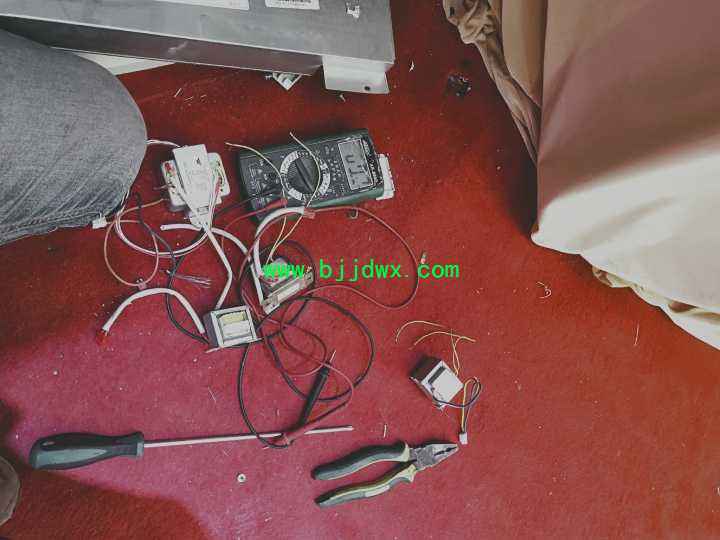

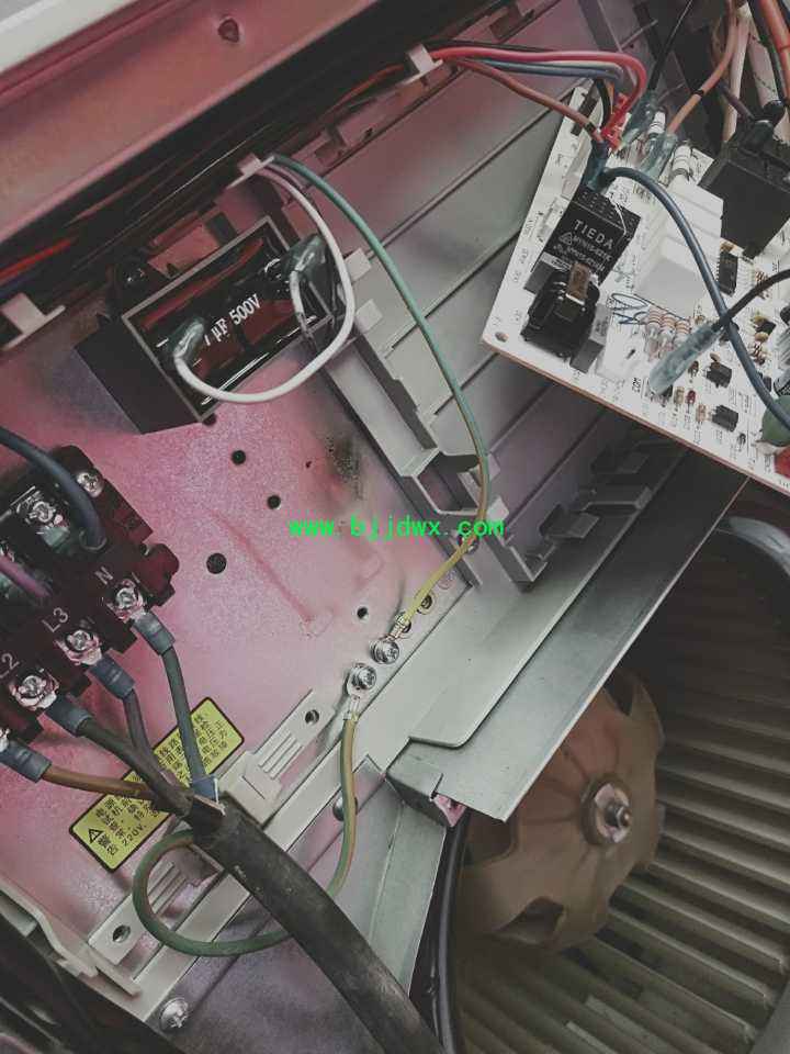

五匹格力清新风柜机空调三无故障检修
今天下午修热水器时一个陌生号码来电。说是空调没反应了,约定好时间到达战场。
第一时间确认220伏零线没有接错。测量保险丝烧断。以为换上保险丝就OK了。随手找了一个格力的旧板子换上,结果还是没反应,
鼻子靠近变压器。明显烧焦味。谈好价钱。到车上去找同型号变压器三组电压分别是14.2---12.2---8.8伏。废了好大劲车上找了好久没发现一样的,但是想得到三个不同的电压果断使用三个变压器。里面有一个格力板子拆下来的14伏的,后来又找到一个12伏。8.8伏的,实在找不到了。用12伏代替。发现不行,7805前面还有很多电路。。拆掉变压器。以次绕组方向反绕几圈万用表测量9.2伏。。试机一会。非常正常。
